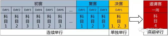

  初赛:每个科目的所有参赛队抽签决定比赛顺序。每个科目的前16名晋级复赛。
  复赛:每天进行一个科目的比赛,每个科目的前4名晋级决赛。
  决赛:在决赛日选出各科目的冠军、亚军和季军。
  邀请赛:在公开赛每个科目中晋级决赛的参赛队和部分在比赛过程中表现优异的参赛队将有机会获得邀请并参加邀请赛。

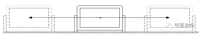

  每支参赛队派出不少于4架全自主无人机参赛。无人机集群起飞后以密集编队形式按照规定路线飞行,依次穿越路线上的4个门框(内框尺寸7.32m×2.44m)并返回起降区域。门框位置在赛前进行随机调整,门框移动范围为±14m。完成比赛的无人机数量越多、编队越密集、速度越快的参赛队得分越高。本科目重点考核无人机集群密集编队控制、集群在线环境感知和集群避障与防撞等关键技术。比赛中不得使用差分GPS、差分北斗等差分定位手段。

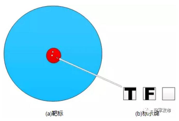

  每支参赛队派出2-10架全自主无人机参赛。无人机集群对目标区域内的真假目标(直径7m的圆形靶标,靶心直径2m)进行搜索、识别和定位,然后对目标投掷沙包。能快速、准确识别目标并进行精确投掷的参赛队获胜。投中真目标多的参赛队得分高,投中假目标则有相应罚分。本科目重点考核无人机集群协同侦搜、目标识别、多目标规划等关键技术。比赛中不得使用差分GPS、差分北斗等差分定位手段。

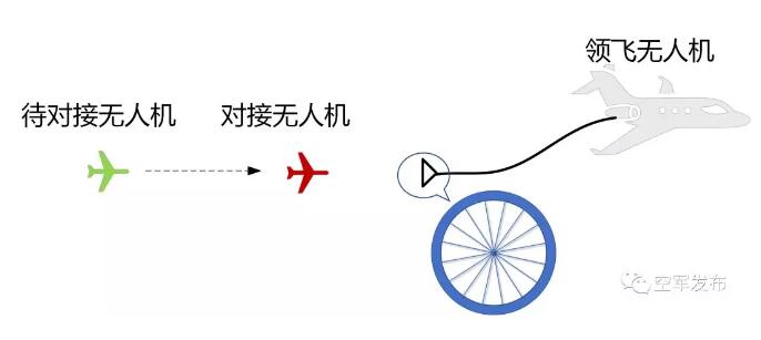

  每支参赛队派出2-10架全自主无人机参赛。比赛中,领飞无人机按照规定的路线和速度(固定翼组70km/h,非固定翼组20km/h)飞行,参赛无人机集群需与领飞无人机依次完成空中对接。完成对接的无人机数量越多,完成对接的频度越高,参赛队得分越高。
本科目重点考核无人机集群空中精确定位与空中预对接等关键技术。比赛中不得使用差分GPS、差分北斗等差分定位手段。
