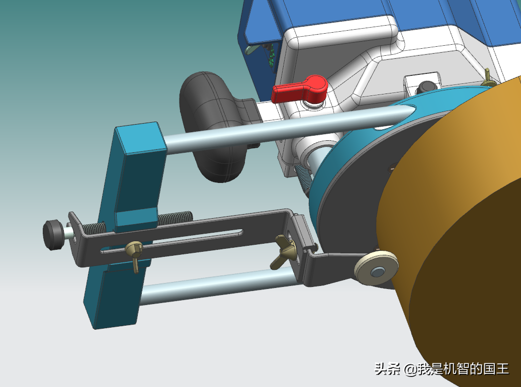

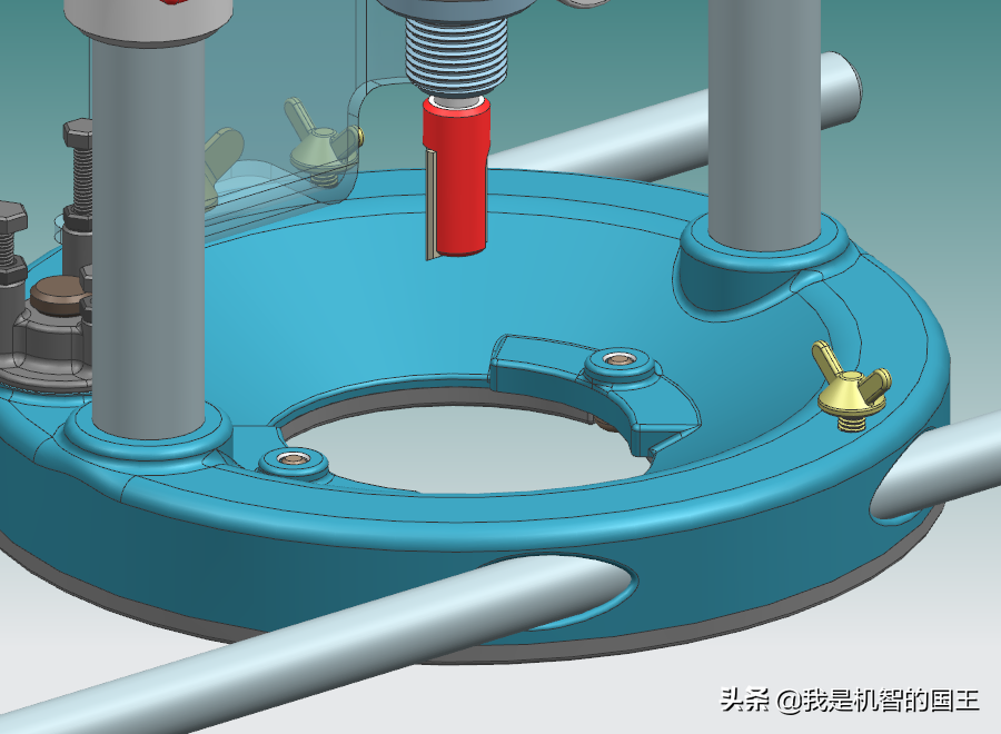

电木铣随机自带的附件有直线靠山、仿形导轮,平行滑轨支架,其中靠山和导轮是通过安装在平行支架上来与机体组合使用
⒈ 直线靠山
将直线靠山贴合在木料侧边上,然后推动机身沿直线轨迹移动,来铣出与侧边平行的直槽。
⒉ 仿形导轮
通过导轮在木料曲线侧边上的滚动,联动着使铣刀走出与侧边曲线相同的轨迹槽,多用于艺术装饰的仿形加工。
3 . 仿形样规
功能与仿形导轮相似,用于铣较小的复杂曲面时能让铣刀更好地贴合样板,使走刀的随形轨迹更准确,铣出来的形状质量更高。
