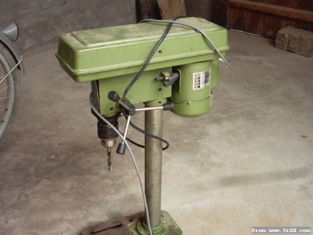

作者: yuhujjj    时间: 2007-8-3 14:09
原帖由 A24 于 2007-8-3 00:03 发表
:em26: 有改装为铣床的潜力!
下一步就考虑把这个装上
