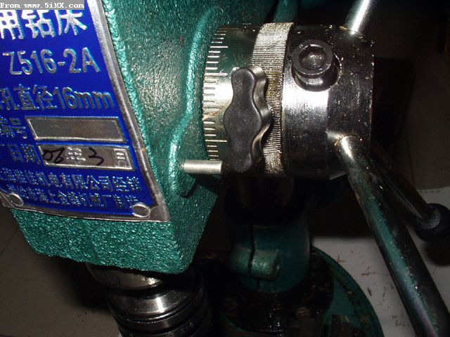

现在我有一个问题想咨询大家,我想改成可以简单铣床,可是看到大家说的台钻改铣床必须要对主轴高度锁定,可是我看到的16MM的都是这样,没有发现螺丝可以锁定主轴高度,只有一个这样的钉子!是不是需要自己改?如何改呢?
另外。这个图片上的带刻度的盘是做什么用的?看起来是好像限定钻孔深度的,但是没有限位。就算看到快到深度了,没有限位的话,一不小心还不是会钻过头?看了半天说明书也没明白。说明书写的太简单了

哦,刚才又去试了试,带刻度的是明白了 ,的确是限位的。现在主轴高度还是不能锁定。不知道要怎么改?另外还是不明白这个钉子的作用
发表于 2006-5-21 01:04 | 只看该作者
刻度是吃深参考
大一点的钻床都是没限位的
那个肖子的孔可以做锁紧孔用,要改一改的

可以改
在有电源按钮的一侧,有一个圆形的盒盖,盒盖里面装的是发条,中间盘在齿轮轴上,当你用对侧的压把将主轴压下的时候,发条被上劲,钻孔完毕一松手,主轴被弹起,发条起这个作用;你可以把锁紧部分改在发条侧,把发条盒重新加工,加上偏轴锁紧或者螺纹锁紧就可以了。具体的自己考虑一下。

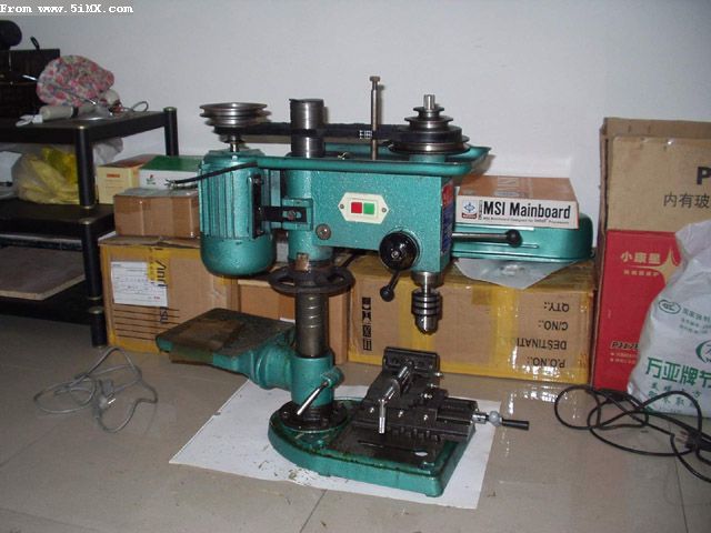

恭喜上床,呵呵,看起来好结实的家伙啊
发表于 2006-5-24 09:10 | 只看该作者
那个机用平口钳是附送的么?

哪里有这么美的事情啊 ,这个台钳本地没有还是在网上找的4寸的。

该拆就拆!胆大心细一点!没问题。这种台钻结构简单!我也有台小点的,刚买来不久就拆了个遍!最多就是主轴的回复发条不太好装。
  加主轴锁紧装置,比较简单实用的方法就是按云浮老大原来说过的那样,先拆下主轴套筒,然后在你现在看到的销钉位置钻孔,攻8mm螺纹,用螺杆锁紧主轴。最好垫一点铜皮在罗杆端与主轴套筒之间。

那天买的时候上钻头感觉钻头尖邮电抖动,昨天买了百分表,今天买了个磁性座 ,看看精度怎么样?
架起来!
先上个大钻花看看
再测测主轴,精度看起来还可以,最大三个格子
另外星期天给台钻作了个架子,方便拖出去用,免得家里到处是油 。过程没拍下来。

测这个位置时摇一摇看表针有什么变化?
做小铣多140比买300元的强得多
 楼主| 发表于 2006-5-25 09:36 | 只看该作者
摇一摇最大有5格变化,松手又回去了 。肯定是间隙过大。
