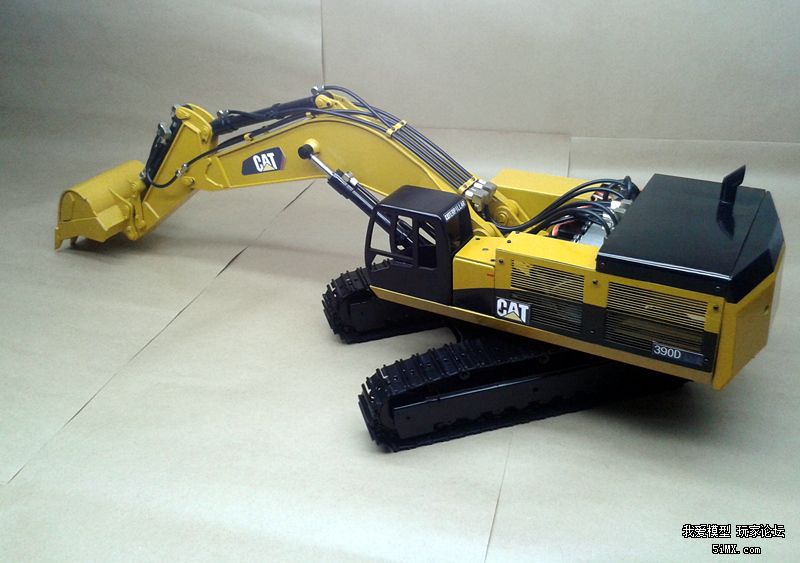

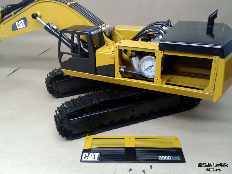

又过了快一年时间,改良型终于完工,这一款安装了全新设计的整体阀并装配5MPA的压力表,阀的旋转行程增加到150°,使其流量的控制比例分布更均匀.溢流压
力提高到了3.8MPA,力量更大.对左侧搁删使用了百叶窗式的结构,对工作装置上的油管进行了重新的布局.

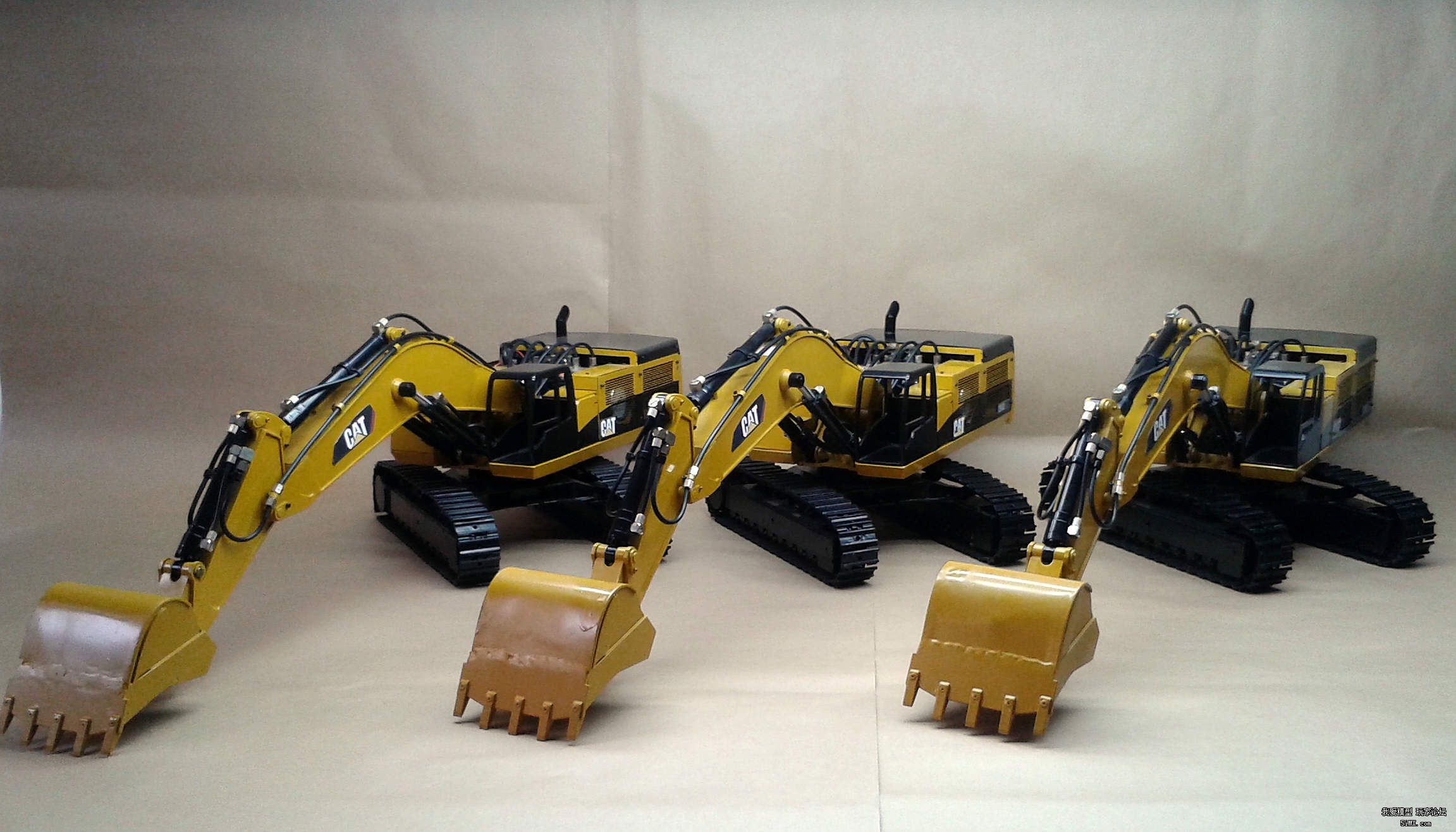

液压工程师
液压工程师
475
发表于 2013-11-18 16:49
显示全部楼层
三台机子
