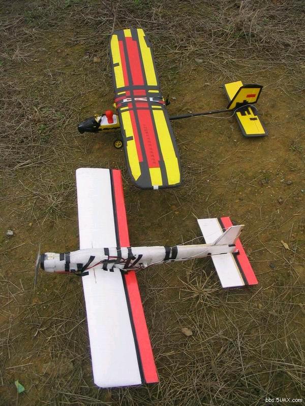

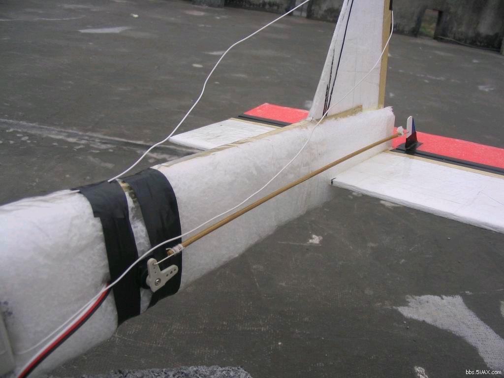

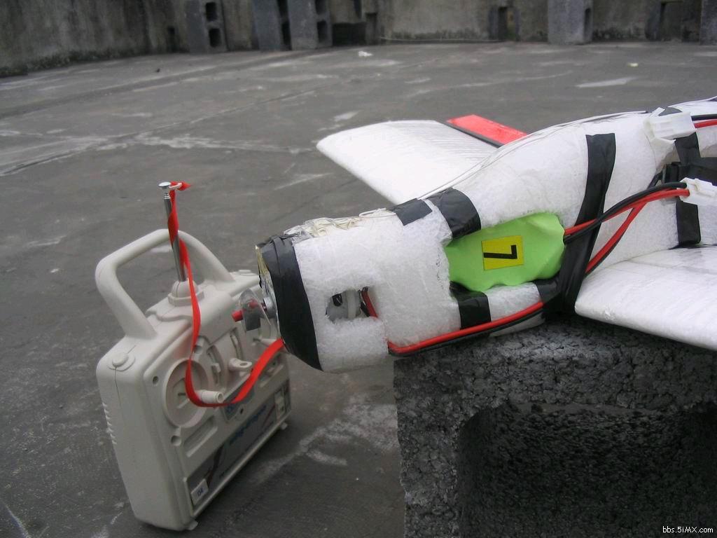

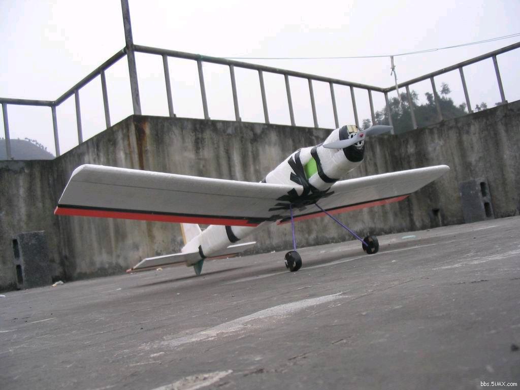

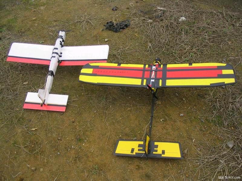

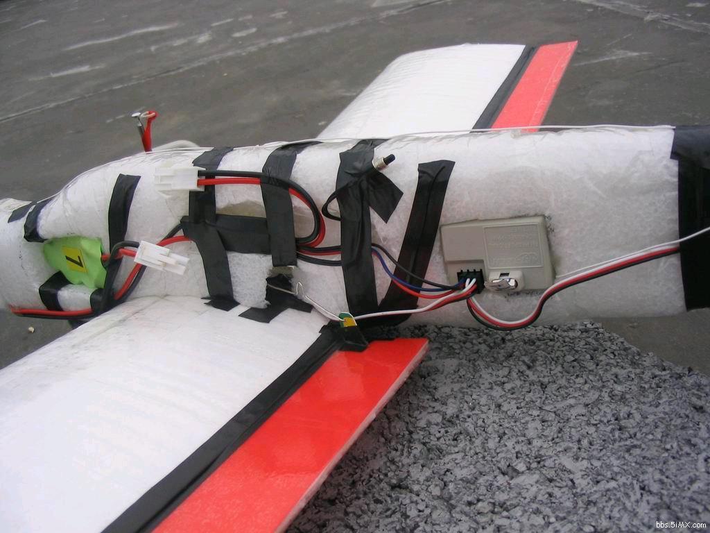

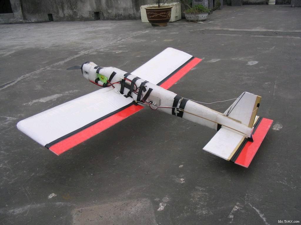

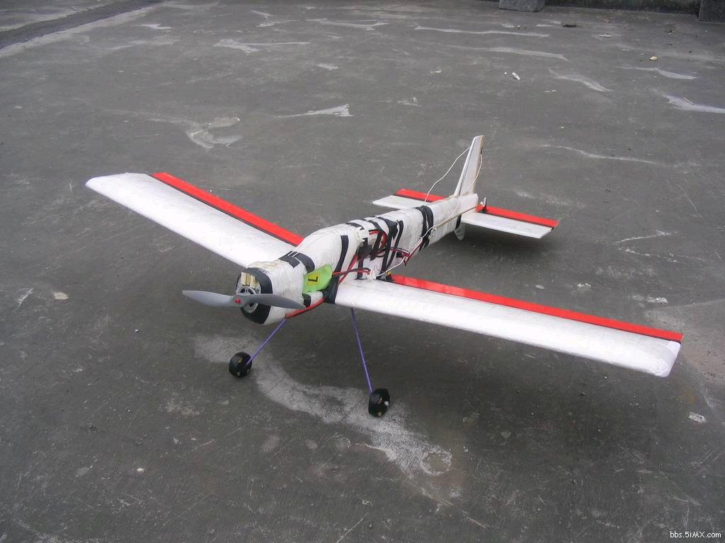

翼展860mm,机长730mm,380电机,8.4V1000mah镍氢电池组,总重550克,第一次起飞摔了,不过由于EPE结构,没有任何伤痕,后面2次都成功了,飞了20多分钟,第一次飞下单翼,感觉下单翼机机很灵活,动作清晰,和翼龙的感觉大不一样。上图,由于大量使用黑色的电工胶带,机机做可能有些丑,和我的翼龙风格一样,只要耐用,不求美观,呵呵!

呵呵!也太难看了!

380级下单翼特级练习机首飞
呵呵,象斑点gou !!
 楼主| 发表于 2004-3-7 05:36 | 只看该作者
380级下单翼特级练习机首飞
是吗?比较一下我的坦克版翼龙,风格一样吧!! :em15:

380级下单翼特级练习机首飞
电子设备是翼龙的,浆是云舞的
速度比翼龙快
全动力时间差不多,不够翼龙的滑翔性能好些
不过机机可能重了点,总重要是控制在500克以下可能会更好些
做飞机时参照了一下航空模型2002年一月P6的图纸
