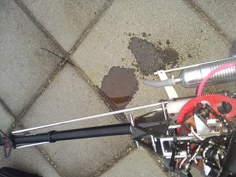

OS37发动机,主油针1.5圈,副油针在原始位置,在地上试机后,排气管里流出大量液体。

酷熊,排气管油出来不一定是富油哦。。。。。有可能是启动的时候多次打火吸进去的多余的。。严格的说看屁眼冒不冒水不是判断是否贫油富油的正确方法。

都1.5圈 安全,冬天飞油飞完底部应该不烫,温和的话对缸好。怠速悬停应该不滴油,飞完倾斜可倒出些油。但比图里显示的少点

富油比贫油好,就是功率小店,积碳,耗油。不会超温,哈哈

你这明显富油厉害。在地上怠速的时候多少都带点油,但是你这个太多,把副油针略微收点,然后悬停看烟浓不浓,悬停1米左右飞一箱油,熄火,看看排气管里能不能倒出来油,能倒出来就是富油,5格5格的收主油针,直到悬停后排气管里没有油了就正好了。最好的方法是看烟浓还是稀,不要用定速,***推油门看油门响应快不快,发动机咳嗽有要熄火的趋势或者有滞后感就是富油,就大胆的收,啥时候收到油门跟手了就真是调好了。

“排气管里流出大量液体”——呵呵。除了油箱流进去的液体外,发动机自身哪有什么液体啊

富油是肯定的了,我的nx4,飞完脚架上都没什么油的,一箱油能飞航线15分钟,我是用的雷虎39H发动机
