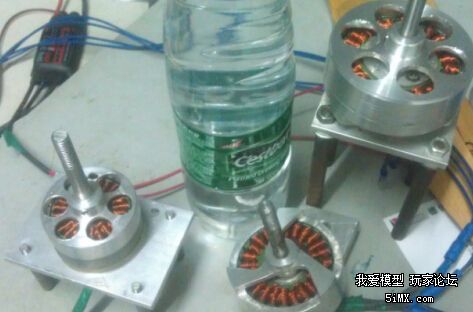

潜水了6个月  有一个四轴  新西达2212电机     觉得小了不过瘾   想玩大的   可以过年放鞭炮挂条幅   但是   大直接的无刷电机实 ...

4115 重新绕线    16圈   单股   kv增加一些  实数没测  用18*8油动木浆   没有6s电池  用电源测试:
4.5A     590g
8.5A     1250g
11.2A   1860g
14.5A   2527g
16.5A   2727g
xycdp 发表于 2014-12-13 22:25
今天做了个4120  绕线用0.7线  23圈  单股  结果kv太小  转速上不来   转速大概4千转 左右 没有测速记  用15*6(电动桨)  18*8和22*8(两都是油动桨)木浆  如下:
15*6桨   电流3.0   电压没测    拉力610克
18*8桨   电流3.6   电压没测    拉力610克
18*8桨   电流7.9   电压没测    拉力1250克
22*8桨   电流4.3   电压没测    拉力610克
22*8桨   电流8.3   电压没测    拉力1250
22*8     电流10.5  电压没测    拉力1880
22*8     电流15.2  电压没测    拉力2530

你说的对   做了四个型号的电机  只有这个4115电机可以把油门加到80%  其余几个5115  6115   8115  油门最大只能加到40-60%   350瓦电源太小   不能作为大电机的测试使用

动平衡还好吧  不能解决的只有一项:转子加上磁铁之后的动平衡不好控制  在加磁铁之前能做到100%  目前的动平衡勉强过得去  简单判定就是上浆无重影   一共做了9个电机  只有一个会有差不多1毫米左右的重影  其余八个没发现重影  在电机启动的时候把电机放在桌面上  电机不带固定座不做任何夹持和固定能从启动一直到最高速转动电机平稳

刚才用18*8的桨测了一下  同样2.53公斤拉力  电流却是20安  我觉得力效是和电机、桨同时相关的数据   力 ...
24V电源输出只有17.6V,也许是达到电源输出极限后,电源出现较大压降的缘故。多轴电机在轻载时,一边都可达到8-9的力效,在重载时会掉到5-6.
力效和电机负载、电机效率等直接挂钩。
你这些大电机,动平衡是个大问题,精度控制的好也难免会出现电机的震动,动平衡需要专业的仪器才行。

刚才用18*8的桨测了一下  同样2.53公斤拉力  电流却是20安  我觉得力效是和电机、桨同时相关的数据   力效在一个范围内保持一个接近常数的值  说明电机和桨的搭配的合理性或者是大机带小桨的缘故

电源是24伏  但是测量电机进线两线直接的电压只有17.6伏  为什么不是24?
