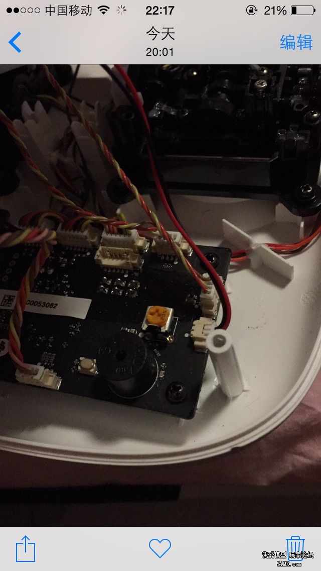

请问精灵遥控后面那个电位器是增加距离吗

请问精灵遥控后面那个电位器是增加距离吗

不用拆遥控器,背面有孔,用细螺丝刀调节,顺时针拧到底是FCC,逆时针是CE.

borneol 发表于 2014-12-24 09:13
halong5915060 发表于 2014-12-24 09:01
顺时针最大功率还是?
。。。我的精灵遥控器,到手就卖掉了,不得而知。
测试呗,多简单,精灵接电脑调参软件,先逆时针调电位器。。。遥控器拿远。。。。。你懂的。

LS说得很明白了。。功率切换,相当于就是一定程度上控制遥控距离。
alyyz 发表于 2014-12-24 02:51
切换CE和FCC合规版本的开关,国内销售的默认设置FCC
FCC版本发射功率较大,距离较远。
