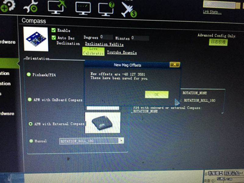

   之前买了个APM2.8,经过泡泡老师的教程校准完毕后,在天台试飞,各种的侧翻 反方向修正也无效,网上查了很多帖子教程 校准了油门行程后 依然是侧翻,多次之后导致6M GPS坏掉。    之后 ...

擦,解决了,原来用的日本手 后来换了个美国手控  美国手要油门右下才能解锁。现在唯一的问题就是罗盘的问 ...
要CUT 了板上羅盤供電..你叫賣家教你 2.8板子不知是不是一樣
wqlml0411 发表于 2015-1-11 15:47
擦,解决了,原来用的日本手 后来换了个美国手控  美国手要油门右下才能解锁。现在唯一的问题就是罗盘的问题了 ,外置罗盘可校准  但是MP仪表读数为内置罗盘读数

对了,我的外置罗盘可以校准 但是仪表读数是读APM内部的罗盘!!!
该死了,带内置罗盘不能用外置罗盘的,要把内置罗盘电路切掉才行,不是在mp选外置罗盘便行

这样也许硬件固障虚焊也不定,叫卖家换一个吧

你機子水平放在桌上..MP內 水平儀是不是一樣水平.還是好似你圖中斜著..如果是.
1.你板上3.3V穩壓有問題... ...
3.3V的也测过了没有问题 水平的校准也没有问题 。

估计调试的时候直接插usb供电没接电池, 板子上的管子烧了.

1.你板上3.3V穩壓有問題...
2.加速計有問
為什麼不直接PIXHAWK .DIYDRONES都說明.下個版本固體不再支援APM 硬件了.
