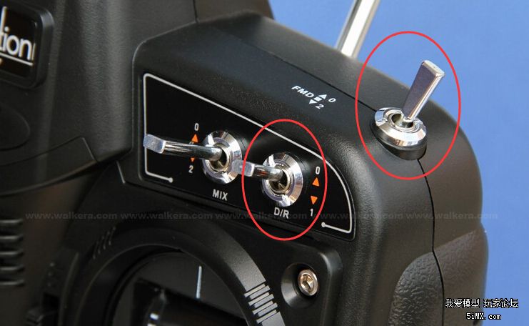

华科尔DEVO 7遥控器的这3个开关怎么用?第几通道的?我用701接收机接舵机试,没一个有反应的。

救援0艇 发表于 2015-1-12 20:15
合约达人 发表于 2015-1-12 17:58
可能是你设置那里设置给其他需要的控制了,我的也是,把设置改一下就又可以了
可以随意定义通道 !只要你愿意哪个都可以

可以详细说说怎么设吗?说明书没看明白。我想利用这两个开关之一控制灯光。
通常顶部左右开关是固定的。灯光或是起落架最好别用左右上面的开关,要养成习惯。这样你飞直升机时有帮助。就是飞固定翼也把熄火和大油门或是大舵量分别设置在顶部左右开关上,这样有好处。把灯光设置在其他通道开关吧!
我没用过这个控,但知道国产控包括天地飞,它必须在设置里面进行设置才能使用,看看说明书是不是各通道有打开和关闭一项。
我不懂装懂,仅供参考!

把aux2配置成起落架开关就成了,应该不是很难

可以改的,看你想控制什么,如果直机用701接收的话,占用升降副翼油门尾巴和辅助一通道,还剩余起落架和辅助二两个通道可以使用,可以指定开关控制这2个通道,详细看下说明书就会设置了,比较简单

应该在第二个菜单后面,选择配置输出,选择启用,选择开关就行了
聿修厥德 发表于 2015-1-12 18:48
应该是通道选择那一步

我现在玩4轴,已经用了前面的2档和3档开关。现在想加一个用遥控器控制的闪灯,但是不知道那3个开关对应那 ...
第5通道是gear
第6通道是flap
第7通道就是aux2

第一个图后面那个开关通常用来切换普通飞行模式和3D1模式和3D2模式,第一个图前面那个开关通常设置DR的,即 ...

说明书应该很清楚,默认第七个通道应该是那个旋钮。不知道你开的是固定翼模式还是直升机模式。直升机模式两 ...
是固定翼模式。说明书中相关的页面我截图发在上面了,没有说怎么定义那个通道输出。

说明书应该很清楚,默认第七个通道应该是那个旋钮。不知道你开的是固定翼模式还是直升机模式。直升机模式两个开关都是默认定义掉的,左上角是油门锁定,右上角是普通3d模式切换。玩多轴应该改成固定翼模式。相对通道如何改说明书上有详细介绍
