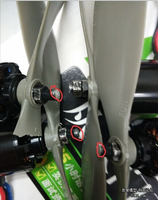

前天有风情况下飞机,不小心翻空摔下来,导致电机上面的一小戳螺丝摔弯了,螺帽拧不下来,但电机扔了可惜,90块大洋一个啊,但是又没有找到什么工具可以锯掉?哎,,蛋疼

没有一一回复了;最后是用拿到我们学校金工实习工厂,夹子夹着用锯子锯掉的;;恩,,对,我垫片确实放反了。
liubin200 发表于 2015-1-18 13:56
先装浆在装垫片在上防滑螺丝冒!!!
dreamsky 发表于 2015-1-18 12:28
那叫桨座 淘宝可以买到 记得买稍微贵点的
还有 那个垫片是要压着桨的
boringman 发表于 2015-1-18 11:40
这个桨座可以直接换的,不用换电机
我是恩阳人 发表于 2015-1-18 11:35
liubin200 发表于 2015-1-17 20:30
干嘛把垫片垫下面呢?????
垫片是放桨上面?
fbiiceman 发表于 2015-1-18 11:29
jpno1 发表于 2015-1-17 19:16
去买扳牙, 再打出螺纹就是了.
正解
linht0114 发表于 2015-1-17 23:29
有一种机器叫角磨机
啊诺 发表于 2015-1-17 20:59
砂轮机
干嘛把垫片垫下面呢?????
dingdomax 发表于 2015-1-17 20:30
螺丝丝口校正板手!顺着捋几下丝口就出来了!
去买扳牙, 再打出螺纹就是了.
do335maomao 发表于 2015-1-17 19:05
又见着一个垫片发下面的,也是醉了……
sdxgy 发表于 2015-1-17 18:14
钢锯靠谱
洲际导弹 发表于 2015-1-17 17:53
买个小钢锯,一会就锯下来了
126P 发表于 2015-1-17 17:27
弯了几个?锯掉比较靠谱,切割也行,就是别长时间。
fangqiaoming 发表于 2015-1-17 16:28
钢锯条伺候啊。
氵麦芽糖 发表于 2015-1-17 16:28
找个五金店砂轮一打,ok
奋斗飞啊 发表于 2015-1-17 16:25
挫刀  砂轮  手锯伺候,肯定能拿下来的
6686 发表于 2015-1-17 16:19
锉刀
