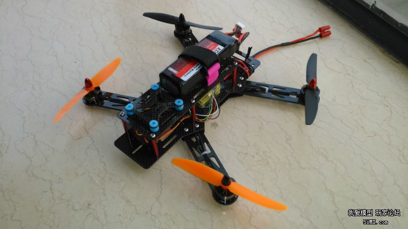

老菜鸟也装个250玩玩,QAV250碳纤机架,银燕1806,银燕12A电调,电池 3S2200,5030正反桨,重450克。今天调好了(默认参数)在家试飞一下,感觉比玩具四轴难飞啊。升降和副翼摇杆稍微动一点机子的动作有点大,感觉难 ...

这个比小4轴响应快多了,如果没有直机功底的话是需要多练的,但跟直机比起来还是不太灵活。

估计楼主和我一样,刚装好时试飞,选择了模式3,就是高手飞时常用的Rate Rate Rate全手动模式了,感觉和我的小250直机伟力922差不多,后来拔动三段开关先了模式2好飞点,又选模式1,这下安稳了,你的控有三段或两段开关都行,用模式1全自稳先飞起。

我也刚新装一个,感度小点就好,不过我还把yawrate调高了,默认的有点木

要注意cc3d的飞行模式
Attitude:松杆后自动水平。
Rate:飞机会保持当前角度运动,暴力飞行的时候用。

副翼、升降、方向分别用:Attitude+Attitude+Rate 这样相当好飞,可以脱控。
