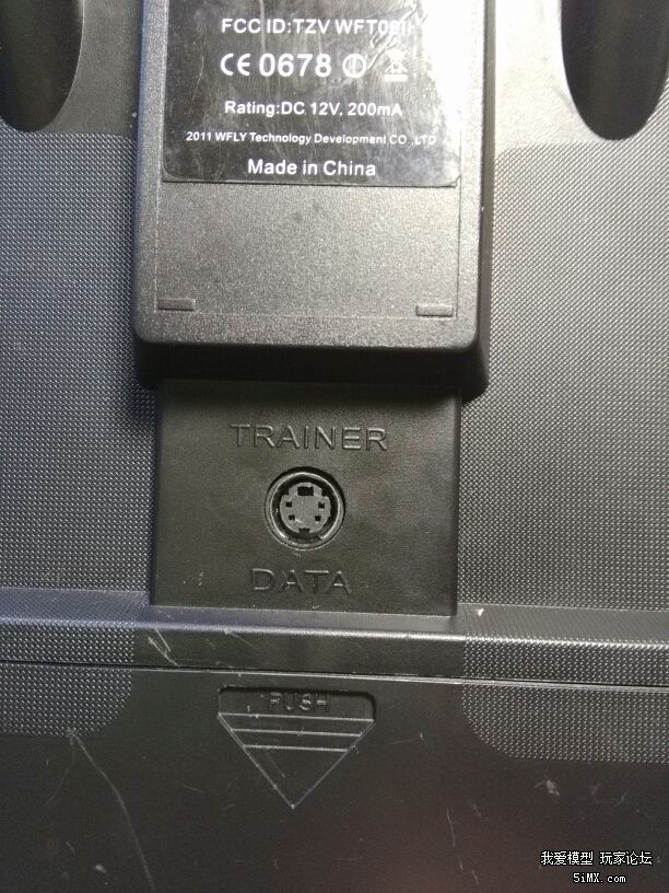

天9二代改成了内置高频头,现在只有模拟器接口了,求解怎么接线才能输出ppm!

w1513616751 发表于 2015-1-30 21:52
把模拟线剪了,里面两根线,好像一红一黑,红接433PPM,黑接地线,ok!
改插针的容易掉,还是剪模拟线稳定 ...
谢谢,我已改好

zw-13 发表于 2015-1-31 09:34
我是天七改的,应该和天九一样的
,减掉模拟线,剩下的你应该懂了吧
谢谢,问题已解决

我是天七改的,应该和天九一样的
,减掉模拟线,剩下的你应该懂了吧
天地飞脚定义
天地飞脚定义
原版切糕脚定义
原版切糕脚定义

我也很想知道天九2代如何利用模拟接口接ppm,哪位大神给个相对准确点的回复?还有接ppm后如何给433供电?
改插针的容易掉,还是剪模拟线稳定些
