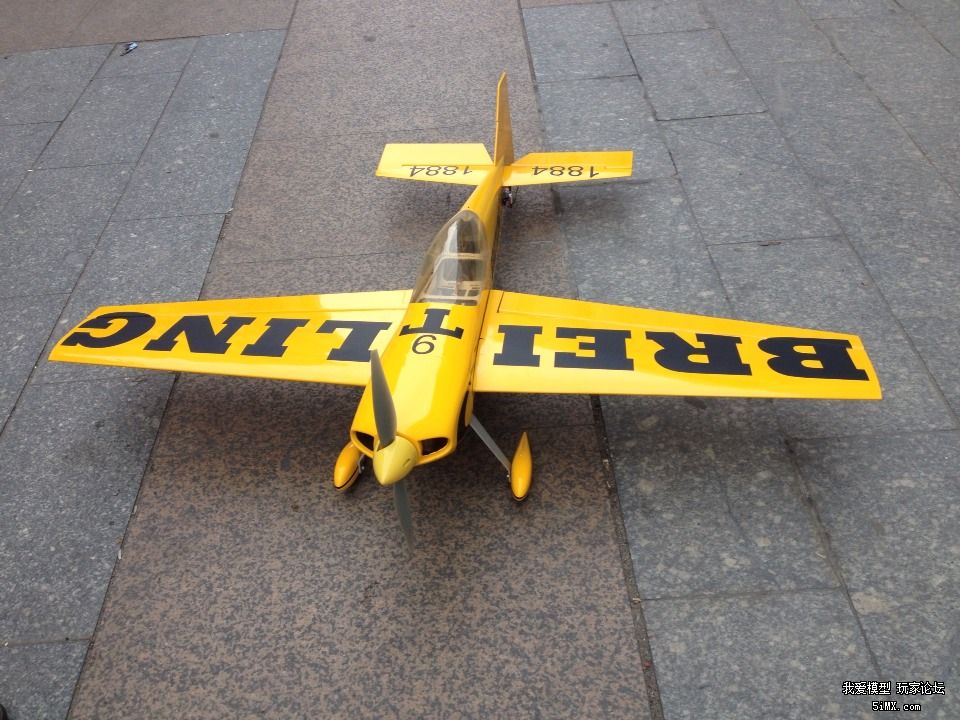

本人玩过普通kt板机,像真机固定翼,四轴,穿越机目前也在玩,今天收了架3d轻木蒙皮机,飞机电机电调,舵机都齐的,现在就是不知道重心和用多大的电池好?桨是14寸的,翼展1米4,长1米32,麻烦各位了,还用首飞注意 ...

我试了下用2200毫安6s的压不住重心,买了4s的4300毫安的,电池还没到,因为卖机的说用4s电的,又不知道电 ...
能用多S的电池就尽量用多S的。你都买了4S的,就用吧。3D机的动力和操纵配置也是比较讲究的,我建议你去5IRC混或者认识几个3D高手,高手们对配置都经验丰富。我们这里的顶级3D飞手甚至用6S 1500电池飞轻木的30E,评价极高,动力持续很好。

用6S 2200或者两块3S 2200串联。6S 2600略重了,3D机,动力保证一次5分钟以内够用就差不多了,在此前提下飞 ...
我试了下用2200毫安6s的压不住重心,买了4s的4300毫安的,电池还没到,因为卖机的说用4s电的,又不知道电机的kv值,他说是定制的
离心式压气机 发表于 2015-2-8 18:15
用6S 2200或者两块3S 2200串联。6S 2600略重了,3D机,动力保证一次5分钟以内够用就差不多了,在此前提下飞机越轻越好。所以用最常见的3S 2200相当经济实惠,而且重量还不错。

这种机的重心基本都是主翼前缘三分之一
嗯嗯,谢了,我量了下重心30%的时候位置刚好在主翼碳杆的中间位置,应该没错的了

能具体点嘛,还没重心是不是在机翼前沿30%处啊?
这种机的重心基本都是主翼前缘三分之一

未玩过,不知重心,一般也就机翼前三分之一的地方。如果不会设置混控,加一条Y线就OK 了。设混控的话,在 ...
谢谢了,已经设好了,我是在普通曲线混控里设的

未玩过,不知重心,一般也就机翼前三分之一的地方。如果不会设置混控,加一条Y线就OK 了。设混控的话,在可编程混控那里,设置副翼和你其中一个辅助通道联动就可以了。副翼舵机分别插在接收机的副翼通道和设置了混控的辅助通道。

漂亮的机机啊。 高级设置----可编程混控 ,不是可以设置?

还有我的是天8x遥控,这飞机升降是两个舵机分别控制的,想问下设备什么混控的?怎样连接接收机,谢了
