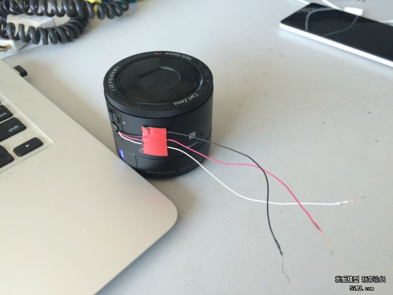

又改造一款航拍相机,QX100
查看数: 9059 | 评论数: 30 | 收藏 9
发布时间: 2015-2-10 10:11
索尼QX100镜头式相机,和黑卡一样的镜头和传感器拍照效果很好,不能挂飞机上太可惜了。 和上次nex5tl一样,继续拆开从快门按钮那里引线出来,实现了遥控对焦和拍照;再加三根线还可以实现遥控对焦,感觉用不上这次 ...

你的QX100改了快门线后,原来的快门按键就用不了是吗?
原来的还可以用,只是引出了线,没有破坏原快门结构。现在放固定翼飞机上拍的效果很好

要接这三根线,得知道结构,不然走弯路,基本思路是,拆开一根机芯与壳子之间的排线,然后拆一些固定机芯的 ...
天高我飞 发表于 2015-4-17 19:15
llf1 发表于 2015-4-17 17:10
要接这三根线,得知道结构,不然走弯路,基本思路是,拆开一根机芯与壳子之间的排线,然后拆一些固定机芯的螺丝,把机芯整体拿出。然后取出快门按钮后面的线路板,可以看到一个小的微动开关。
开关有三个出头,都要引出来,直接引很难,我是把微动开关给吹掉了,直接焊接三根线,然后引出来的
