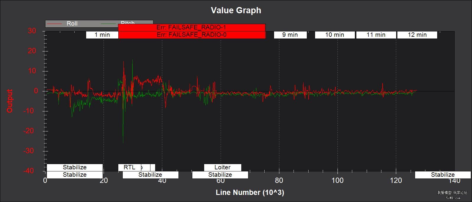

DEVO10遥控器 PIXHAWK 多次发生失控时候 掉高,什么 原因?

本帖最后由 ultraflyer 于 2015-2-20 11:30 编辑 我一直是 AUTO模式在飞,掉到20米后切的 RTL中间自己在切换模式??

D7E+apm遇到过类似问题,失控后不自动切RTL,掉高炸鸡

epfeng 发表于 2015-2-20 10:31
注意红色字体,你的接收或者控有问题了
我在一个大工地上飞,旁边还有个消防队,干扰比较大。

kenken 发表于 2015-2-20 00:26
可能摇控PWM偏移引致 自动切换模式,模式间PWM间隔太接近.还有是编码相容性,在apm这个官网有说明,编码与部份 ...
PWM偏移导致飞行模式切换,为何会掉高?看油门位置在掉高前后大体相当, 会不还有其他原因??
注意红色字体,你的接收或者控有问题了

jpno1 发表于 2015-2-20 08:46
上面那么大的红字标注的radio失控啊.

SageST 发表于 2015-2-20 00:55
日志里遥控 C5 乱跳的话  基本问题可能就出在遥控身上
shanshuimoxing 发表于 2015-2-20 00:30
换个遥控器试试,看问题出在哪里。
可能摇控PWM偏移引致 自动切换模式,模式间PWM间隔太接近.还有是编码相容性,在apm这个官网有说明,编码与部份摇控相容不配,或升级编码固件解决
