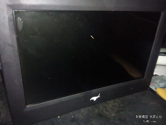

鹰眼FPV屏电池内置改装记,真正的简洁一体化
查看数: 4470 | 评论数: 16 | 收藏 1
发布时间: 2015-3-9 15:33
本帖最后由 上大夫 于 2015-3-9 20:39 编辑 四轴飞行器要做到快速组装,以便于适应航拍快速捕捉需要;出行简洁可以使得方便携带,所以能少插线或减重就少插线减重,航拍也之所以精灵2是我的不二选 来一张改前控 ...

求电池内置后与主板的焊接点~具体在什么位置~
直接焊接到供电端口的二级管后面,脱离二极管阴极接到保护板上就可以充电了,上网买一个12.6V的锂电池充电器

我的是直接内置电池、在遥控器里、充一次电可以连续供电5小时
全部设备开
你跟我改前一样,但你那样遥控变得很沉,而且连续使用5小时没有实际意义,我这样连续也可以使用一个半小时

就是好玩,实用性的确是大打折扣。我自己的都是绑了3s5200的电池在用。双接收+高亮屏,功耗不小的
已测试充满电开机雪花屏的情况下50分钟,还剩下11.3伏的电量,没耐心测试了,尿急
