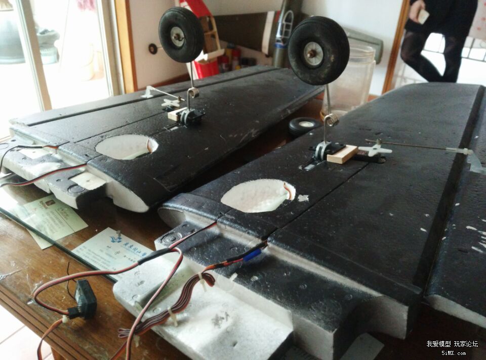

吐槽一下某热销牌子的sbach342,起落架的基座是用热熔胶与epo机身粘合的。 起落次数多了,就会开胶,我的起落架就在空中掉下来,隐入草丛,不见了。 订一套原厂的起落架:安装座30元+4mm高硬度钢筋65元+泡沫机 ...

更新一下:这次改装的结果失败,机轮刚好在重心点位上,造成滑跑时极易栽跟头,就算把升降舵全拉也是栽跟头。明天把他拆了

是的,4mm高强度钢筋很贵,自己买的弯不出那种精度

从你的成本报价看出,坑爹的是〝高强度〞钢筋,网上找找其实就十来块钱的事-------想想办法还能省点。

分享一下:今天试机了,因为重心问题,起飞时一加油,机头容易下垂,需要拉杆抵消
也可以把起落架的角度向机头方向调整,使低头力臂变小。相应的,机翼上收轮的孔位要前移。

没看见你的机翼加强碳杆,最好起落架放在碳杆的下面,可以保证强度.....
