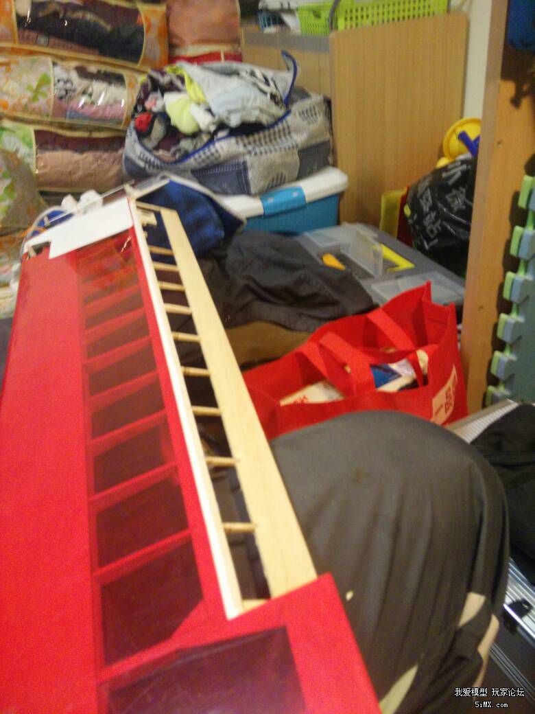

幽灵dlg被甩散了,挺高兴,琢磨了一礼拜新飞机,结果周末回家修了一下,这玩意太好修了。修完跟新的一样,哎,也没啥别的理由了,先继续服役吧。这次好好熨了熨蒙皮,不留死角。

正想请教您关于副翼铰链的问题,收回来时就是有用透明胶正反面粘的。我重新蒙皮后想用纸铰链代替来着。可是又怕强度不够。所以还是用了透明胶粘得。不知道夏天温度高时有没有影响。

你蒙的挺不错的,比我手艺好。怎么看你的副翼铰链好像修改了。原来实在上表面的

修复的效果不错,这个副翼甩散其实很大程度上也和副翼刚性不足有关,甩出手的时候会“噗”的一声,而不是“嗖”。有一个实在没有办法的办法就是吧副翼尖端那个开缝的地方用胶带粘死,这样甩的时候不容易震颤,但是大舵只能靠副翼扭曲来实现了,会牺牲舵效,总的来说,避免震颤减少了飞机散架的可能,这么做总体上还是有帮助的

我也蒙不好,关键是烙铁的温度,上蒙皮的时候一定不能热缩,尽量拉紧铺平尽量多的点,加热黏贴,然后全部黏贴,尽量保持平整。都粘好了升温稍微热缩一下就好了。
