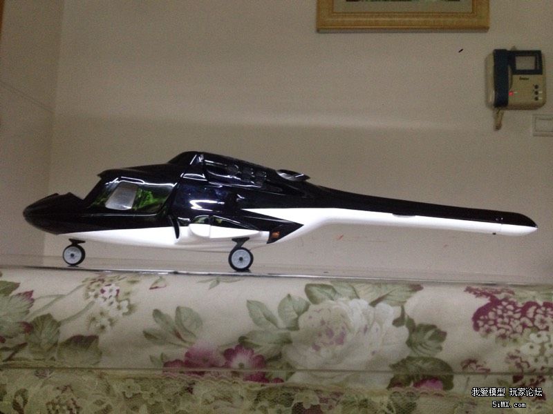

我有一架天龙250直机,最近迷上了像真机,就买了个飞狼的壳子来装,现在壳子倒是装上了,试飞时在地面疯狂旋转,经过多方询问,说是锁尾舵机反馈反了,需要重新设置陀螺仪(因为机壳太小,我把锁尾舵机的安装位置从 ...
