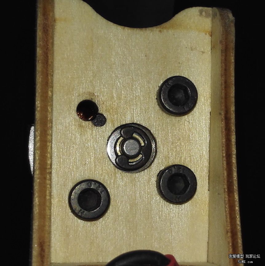

如图,今天不经意发现1号机和3号机分别少了一个个螺丝,其他的也松了。。。我晕!都不知道什么时候掉的,肯定是找不到了。这螺丝去哪里买啊?大家以后玩完记得检查一下。这种不值钱又重要的东西很尴尬

亲 用螺丝胶!!

没有关系的 有2个螺丝固定即可

长的螺丝是给你再底座比较厚的时候用的,不然底座薄的时候用有可能会刮到线圈,你装的时候注意转动看看有没刮到,没有就没事
另外固定电机不一定要用4颗。2颗也可以的。上螺丝胶就行了。

随便找个五金店去找呗,只要能拧进去,不顶到电机线圈就行,网上买还得花邮费,,我有很多型号3MM螺钉,我也经常丢。

一般的螺丝店就有了,一定要上螺丝胶啊
多谢啦!这种螺丝好像是标准的,H 12.9。   要是有一模一样的最好了,现在换了倆长的,感觉四个机臂重量会略微不一样,心里不爽啊
zhang_wei 发表于 2015-5-15 23:43
不过螺丝的长短是不一样的,用的时候注意,别顶坏了电机
