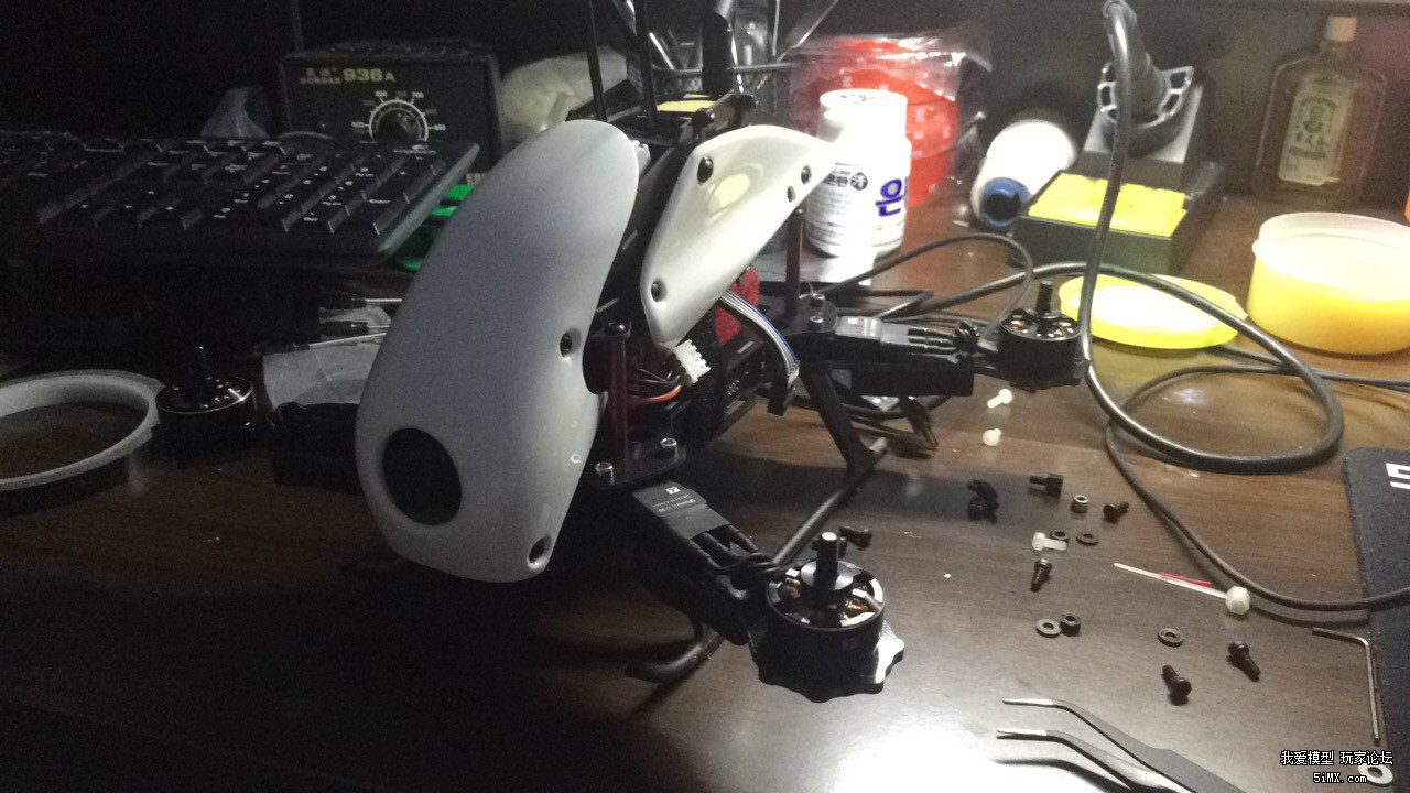

本帖最后由 fly448245819 于 2015-6-3 10:30 编辑 我的白猫机架入手有段时间的,是我组装的第二台机子,奈何工作繁忙,新手技艺欠佳,所以造机速度很慢。也没关系最近珠三角都是强降雨,就慢慢造了。 1 先上配 ...

不要忽视任何会导致炸鸡的因素,(如电池曾短接打火过,图传天线替代遥控天线等)能避免就避免,能改进就改进,尽管这样做以后仍然有可能炸鸡。人类航空史就是与一部飞行隐患长期斗争的历史,航模也不例外。

昨天试飞了一下复活的机子,炸了一次,结果好像把那个电机轴炸好了,不碰壁了。
电机如果炸弯了是可以拆开自己修的,不严重的话敲一敲中轴能回正

楼主最好把所有的设备都丢进酒精里面泡几十分钟,特别是落水以后的设备,里面有什么脏东西,我们都不知道!但一定记住不要泡太久了,前面几天有个朋友,也是落水了,然后把设备丢在酒精里泡了十个小多时。然后电路板都起皮了。

遥控设备是2。4G,图传如果是5.8G的话,真滴是不能换用天线的,另外3.8V电池还敢飞是酿成大错的关键因素!

要仔细检查啊,虽说炸机是成为高手的必然路径。但是能少炸还是少炸的好。这么频繁的炸机,是不是有哪些设置没设置好?或是哪些配件有问题?

明显是天线问题,另外,如果电机碰壁,应该是歪轴了,仔细检查一下,换轴吧
