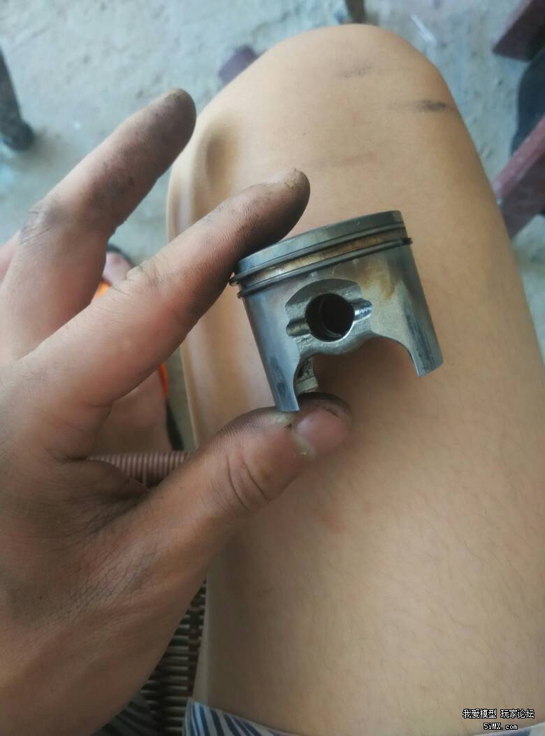

这样的缸头还能用不?
年轻应该奋斗 发表于 2015-9-1 17:43
换一个    安全
爱在3D自旋翻 发表于 2015-8-25 09:27
建议换掉
pskiper 发表于 2015-8-4 09:43
缸套拉了那就拉缸
求抱大腿 发表于 2015-8-4 09:39
pskiper 发表于 2015-8-4 09:36
活塞应该问题不大,主要是缸套和活塞环
钢套拉了也就漏气了呗
活塞应该问题不大,主要是缸套和活塞环
求抱大腿 发表于 2015-8-3 22:52
qifeng 发表于 2015-8-2 14:54
没找到缸头
一个1000块钱?。。
没找到缸头
求抱大腿 发表于 2015-8-2 12:46
xiu 发表于 2015-8-2 12:20
应该可以用,怎么是2道环,一般模型的甲醇机是单环啊
我这是汽油机。。
tony3136 发表于 2015-8-2 12:20
可以用。如果有过贫油熄火,那就换环
Jeamy 发表于 2015-8-2 11:46
楼主你的发动机是多少CC的,活塞长这么大
zyloveyjn 发表于 2015-8-2 11:31
我怎么感觉像摩托车发动机的活塞
求抱大腿 发表于 2015-8-2 11:26
hcndt 发表于 2015-8-2 11:23
可以用的,正常磨损!最好把环换了!
嗯我试试
可以用的,正常磨损!最好把环换了!
Tangwins 发表于 2015-8-2 11:18

求抱大腿 发表于 2015-8-2 10:36
1121454314 发表于 2015-8-2 10:21
应该可以吧
没有拉痕
求抱大腿 发表于 2015-8-2 10:35
睡你麻痹起来嗨 发表于 2015-8-2 10:24
不知道  其实 我是来看大腿的。。。。
求抱大腿 发表于 2015-8-2 10:34
l225080168 发表于 2015-8-2 10:32
你好:
  應該屬於2行程活塞.估計汽缸應該也刮傷.很容易造成鎖缸.建議汽缸需塘缸.活塞需更換.連活塞環 ...
哪里有问题了?我感觉没啥损伤啊
你好:
  應該屬於2行程活塞.估計汽缸應該也刮傷.很容易造成鎖缸.建議汽缸需塘缸.活塞需更換.連活塞環也併換新.
