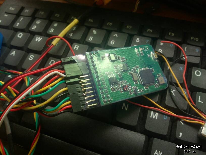

谁用果子的aat跟踪云台接过APm或者PIX的没

参考图中a控的接法就行了
恩,多谢哥们了,已经解决了
壹块3毛 发表于 2015-11-14 16:51
参考图中a控的接法就行了
漏水马桶 发表于 2015-11-14 15:27
这个我比较熟悉~
漏水马桶 发表于 2015-11-14 15:26
你好。可以用的。   aat跟踪就是收集空中gps的信号通过图传的视频信号传到地面。   如果是果子飞控就直接飞控自动链接到aat进行驱动跟踪。如果不是果子ap飞控就要在原来飞控基础上加上机载模块(就是楼主的图),gps可以共用原飞控的,也可以单独用果子飞控的gps。

weiyujie 发表于 2015-8-10 15:40
BG8SUL 发表于 2015-8-10 10:27
APM可以用,GPS信号给AAT模块,OSD摄像头口接模块
嗯!加了这个是否还需要加apm的osd呢?
weiyujie 发表于 2015-8-9 14:46
old-watch 发表于 2015-8-9 13:18
用数传 可以不用载机板 传闻
我是为了图传才加aat的和数传没关系

cyk0123 发表于 2015-8-9 12:40
不过果子不是可以没有飞控用aat  一个机载模块   独立工作的
1113520565 发表于 2015-8-9 12:40
这不是一个OSD吗,跟APM没关系吧
weiyujie 发表于 2015-8-9 12:37
啊!不是吧
cyk0123 发表于 2015-8-9 12:30
好像不行吧
