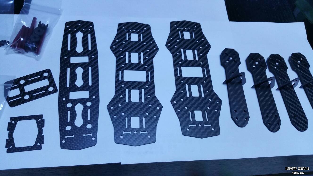

本人入魔不久,看了很多模友的帖子,入手了一套多轴QAV250,遥控器是乐迪AT9,銀燕电机2300kv,銀燕电调20A,cc3d飞控。下面是我组装时的图,但是组装起来调试的时候遇到了这样的问题,因为是新手,组装前没有设置电调 ...
