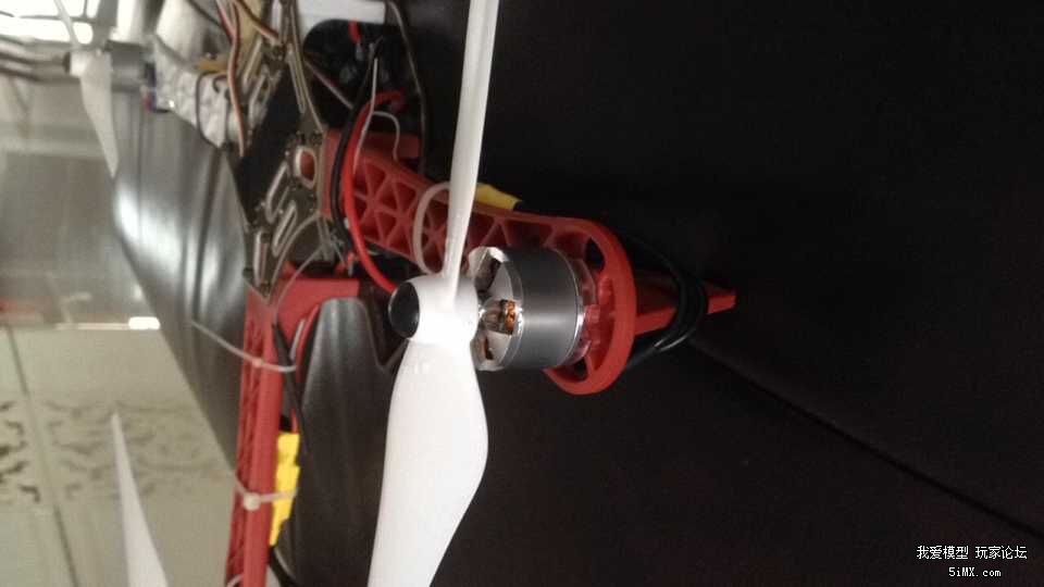

本帖最后由 1030340863 于 2015-9-21 11:05 编辑 配置如下: HW30A电调 山寨精灵电机 山寨精灵螺旋桨 山寨F450机架 CC3D飞控 附图 ?from=s1.8-1-1.2[/media]

birdd612 发表于 2015-9-21 12:32
我看到有个电机 比其它电机转动得很不一致
