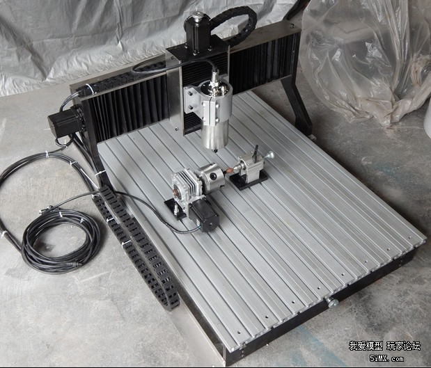

链接我就不发了!免费有广告的嫌疑! 全钢齿轮!咨询过卖家可以车不锈钢 铝 铜 45#钢 铁等! 大家说说!6090的方轨雕刻机浪费吗?还有圆轨的可以吗?价格差别很大!就做DIY底盘!如果谁有合适的   ...

雕刻机方面,你要加工金属,而且对精度稍微有一点要求的话,就肯定方轨,而且必须是固定龙门。
移动龙 ...
移动龙门先天的结构不足,用钢做机架也好不到哪去
钱包许可的话最好是:
机架必须是固定龙门,材料最好是铸铁,越重越好
电控部分用闭环步进,或者伺服系统,控制板选好点的,e-cut usb mach3之类的,或者佳门。
我自己有台6090圆轨渣渣机,做铝合金试了几次只能放弃,只能重新买一台铸铁机。
