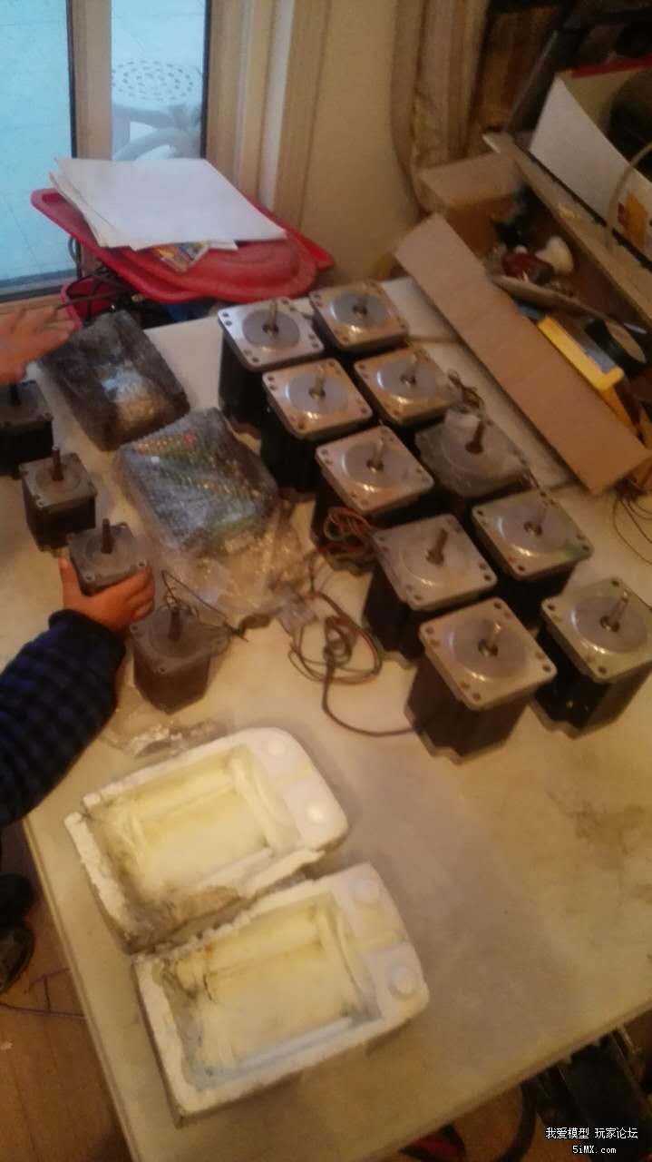

朋友给了几个 步进电机,只有一只有一些标识,其他无任何说明。想知道是什么牌子型号的。长度是114MM 还有两个驱动器。浙江产的CW250型 目的是先让它转起来,请各位给配个控制器,打算用MACH3控制。打算先转起来然 ...

终于知道是什么型号的了
型号85BYGH450B
相数4
步距角1.8
电压3.8
电流4
最大静转矩6.3
铃子转动质量5.8X10-4
重量4.5
绝缘等级B

楼主这么多驱动器了,还用配吗
抱歉,我说的是控制器,MACH3的控制。不是驱动哈!驱动我有
