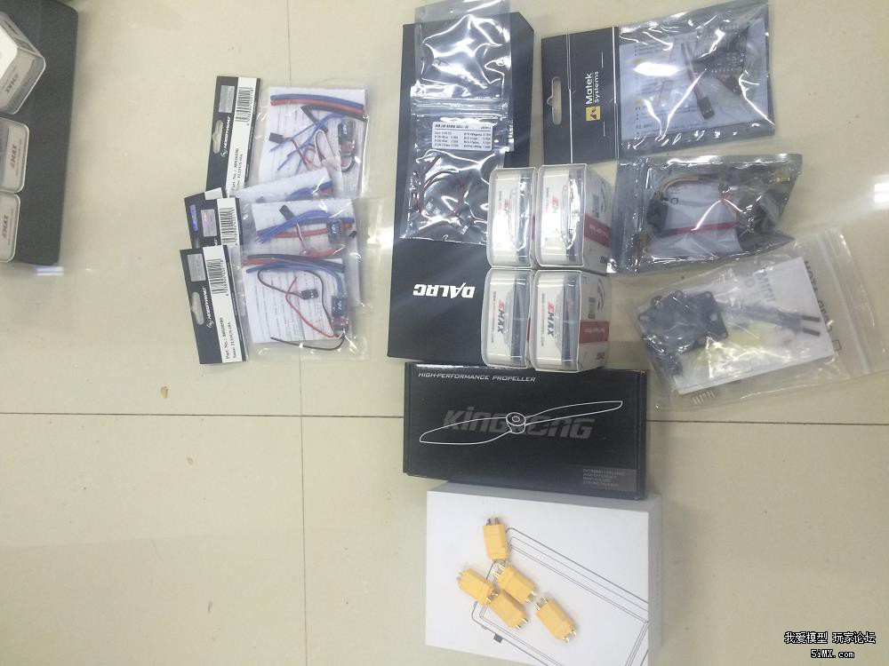

近年来穿越机越来越火,论坛里的装机贴也很多,发此贴也是事出有因,潜水几年很少发帖,最近本地(湖南株洲)组织开办一个穿越机比赛,邀请本人组装一台穿越机参赛,所以就借花献佛吧装机过程记录下来造福广大新手模 ...

【但是5V输出对穿越机来说如果不用乐天电调用处不大】建议还是用上,低A数电调内置BEC一般是7805线性稳压,效率低,用4S电池发热更严重。那款分电板我看过5V是开关稳压的,相对线性稳压,效率高,带载能力强。

L缺碘 发表于 2016-1-7 08:48
loinking 发表于 2016-1-5 19:48
如果是鹰眼q的图传,会出来2组线,第一组(地线、12v、AV)第二组(地线、12v、音频)  你只需要将分电板 ...
L缺碘 发表于 2016-1-5 15:20
希望讲讲图传和摄像头那里是怎么连得
如果是鹰眼q的图传,会出来2组线,第一组(地线、12v、AV)第二组(地线、12v、音频)  你只需要将分电板接出一条12V 和 地线 接入图传的第二组里~然后摄像头的线可以直接插入第一组。
其他图传 你需要先了解接法一:图传是否有12v输出(这个是给摄像头供电的) 如果有直接从图传对摄像头供电然后再吧摄像头的AV(黄色线)进图传的AV输入端。
                                    接法二:如果没有12v输出(欧姆威200mw好像就只有5V输出)就从动力电给摄像头供电(一般市面上大部分摄像头都是12v) 然后把摄像头的AV进图传AV输入。
至于你没有接头、杜邦头等等接入摄像头的对接头那就只能你自己去买了,例如没有3排杜邦头可以从飞控CC3D送的多余2组线里剪,我就是至于做的
