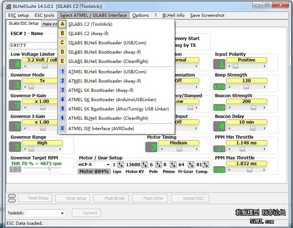

本帖最后由 alex197 于 2016-1-8 12:38 编辑 如题,EMAX 12A 电调,我买来的时候就是刷好BL固件的,现在想刷14.3版本的BL固件,电调支持吗? 如果可以,要怎么设置? 这里要选哪个?

您好,可以参考这个帖子,只是用的hex文件不一样 要用xp-12A的hex。 http://bbs.5imx.com/forum.php?mod=viewthread&tid=1179378&extra=page%3D1
