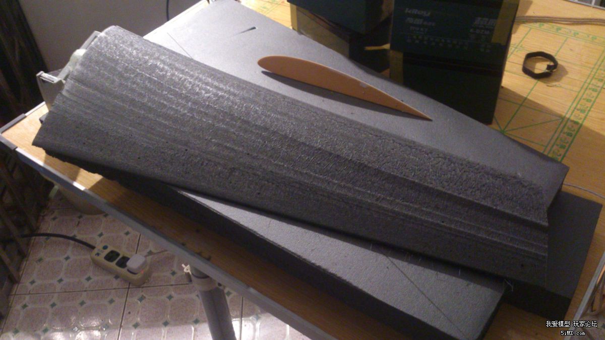

使用12V 16A开关电源+电机调速器控制温度 镍铬丝 0.5mm做电热丝。 电热丝总是在机翼的两端较温度较高,导致拉出的是一条曲线。 不知有什么好办法处理这个问题。 采用的是手拉紧热切割丝的方法切这种后掠翼 ...

切割丝:“镍铬丝Cr20Ni80电热丝电阻丝切割泡沫发热丝 特价按米卖0.1~2mm”,选0.5mm的,10米足够用了,6.5元调温器:‘CCM5NJ PWM直流电机调速器 无级调速开关12V24V36V60V10A反极保护“,20元。
以上价不包邮
切割方法参考此贴
https://www.rcgroups.com/forums/showthread.php?t=462759

wienne 发表于 2016-1-9 22:44
谢谢各位的指点,看来还是得多切多练习
wangzhengtatata 发表于 2016-1-9 22:32
你这个 一是速度快了 而是温度低了,高温快走 低温慢走
yunzhuo 发表于 2016-1-9 22:13
刚开始都这样  多 切割几个就好了
乐天飞行 发表于 2016-1-9 21:36
控制好进给速度,再加上适当的切割温度
neohack 发表于 2016-1-9 21:32
