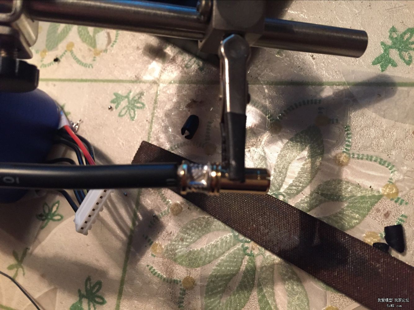

你这样夹住插头焊接是不对的,插头很软,这样已经变形了,变形的插头插拔都很累。
请教哦 ,我焊接实际是个菜鸟,早前的焊接,空中融过几次插头。现在稍微好点了。但是焊接时,还是有部分锡 漏到外面来,正确姿势应该怎么焊接

6MM RCPROPLUS 镀金 插头。比150 好用。
我刚刚整了3盒24组rcproplus,5mm的。rcproplus的好处是正好足够紧不会松脱,但也不用使出蛮力拔开。我都不带外壳。焊好接头,特别是电池的母头,直接套2层热缩管,热缩管加热的时候仔细摆位,确保热缩管正好比母头的外沿多伸出0.5毫米。平时用一个胶圈塞进去,双保险以防短路。
这样就再也不用担心XT/AS150那个巨型接头阻碍电池进出。但是为了防止火花,我接电调那一端还是使用AS150接头,也是用热缩管包住,不再用AS150那个粗壮的外壳,见图中的并联线。
补充一句:AS150如果连接太紧,可以把一个母头前段那个紧箍换撬出来,拆掉后也足够紧。
