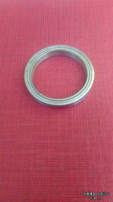

500炸了,十字盘完好,只是轴承废了,有谁换过这个轴承的,淘宝上哪家的这个轴承比较合适啊尺寸:25*32*4mm

这种地方的轴承都上胶了,用电烙铁加热或者热风抢烤一下在拆

用热风枪烤,然后用卡簧钳拧,然后再烤,这个轴承就下来了
弓兵要改行 发表于 2016-2-23 17:29
这个轴承怎么拆的,我也想拆,不知从哪下手
