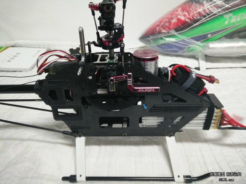

亚拓500套机的锁尾舵机DS525M,去年还飞了十来个起落就静态了半年,今天重新拿出来调机时发现行程不对,明显缩短,K8里调 参数也不管用,换kst565行程正常,这DS525是怎么了?哪位大侠给看看是啥问题?谢谢了 ...

ds525是宽频舵机,565x是窄频

应该是频率问题把

ds525是宽频舵机,565x是窄频
确实565是窄频,525是宽频

k8里尾舵频率选错了?
