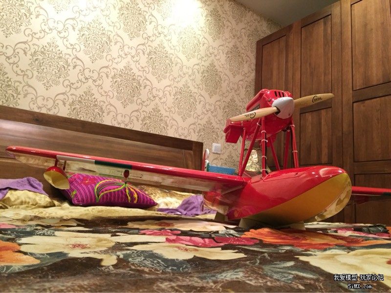

京商水机完工

不废话了 上图

sonyex678 发表于 2016-6-23 10:43
已买,已装,已飞,已炸,已扔
根本不用拧5个螺丝,就盖上2个即可,下面的那块板,完全可以改装成电池舱,我在3楼已有展示,电池装填方便,固定牢靠,非常好用。
J12187893 发表于 2016-6-23 14:53
王甦冠 发表于 2016-6-23 13:52
适合大湖面玩的水机……
guochen 发表于 2016-6-23 13:05
shilx001 发表于 2016-6-23 11:57
不错!求报配置
shanshuimoxing 发表于 2016-6-23 11:51
wolaiyecyg 发表于 2016-6-23 11:25
才1.4米 拆下 机翼才60cm
机翼两面对插?好,方便。
shanshuimoxing 发表于 2016-6-23 11:50
wolaiyecyg 发表于 2016-6-23 11:24
80a 双天4255 6s 4000mah 13*6.5
谢谢!
已买,已装,已飞,已炸,已扔
感觉油的还方便一点
shanshuimoxing 发表于 2016-6-23 09:03
另外能否拍几张机翼拆下来的照片,看看今后怎样装车?谢谢!
才1.4米 拆下 机翼才60cm
shanshuimoxing 发表于 2016-6-23 08:57
很好!我也想装一架,提供一下电子装备数据,谢谢!
szxh888 发表于 2016-6-23 11:10
南园猎鹰 发表于 2016-6-23 00:35
不错
水舵固定要加强,我是再增加棉线一圈圈缠绕,加502。
底壳要加强,再覆一层玻璃纤维+环氧树 ...
这两个问题都遇到了
已买,已装,已飞,已炸,已扔
漂亮,但是玩起来麻烦,换个电池还拧5个螺丝,外加电池舱盖胶带防水,为此买了一桶3M红色胶带
lijikun 发表于 2016-6-23 08:55
油的还是电的
