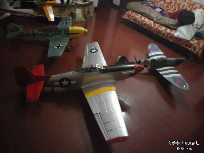

本帖最后由 qq113285459 于 2016-7-9 00:33 编辑 这架野马是天捷力的翼展1.55米花了三天时间装好从一堆的泡沫到喷涂都是心血  每天装6 7个小时痔疮都犯了真是。。。组装用了两天时间涂装一天 介绍一下 ...

不用加他自己的电机座装上就好
那重心在哪里啊

请问下你电机下拉角和右拉角是多大啊?是加的垫片吗?重心在哪里
不用加他自己的电机座装上就好

你现在的电机 拉力有多大啊
网上数据是3.93公斤

而且2820不能6S相对动力较弱 你再简配死估计也得有2KG左右的重量 4S飞可能推重相对较低
你现在的电机 拉力有多大啊

电机座 不是问题  可以自己做嘛

请问美国空军的标志是贴纸还是自己喷涂的,如果是贴纸,有购买链接吗,如果是喷涂的,可以分享经验吗, 另 ...
舵机要在同一家买我遇到国这个情况舵机臂一正一反但舵机臂位置不能同步的问题。我舵机多能找到同步的 我估计要在一家买才行

电机座 不是问题  可以自己做嘛
这个做麻烦呢电机座你看到我图里有一张了吗你如果换小电机就得挖泡沫再做填充才行。真的但是2820估计你是820KV的?拿可以用13寸桨。但是会头轻要配重
