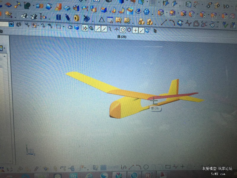

  经过一年多的时间,设计并做了一架单兵使用的战术侦察无人机(硬件)的验证模型!  虽然还没试飞,但已经忍不住要与大家分享一下了

我目前准备设计一台折叠式的,机翼折叠方式采用格鲁曼机翼折叠方式,可以看看F6F,准备放进一个600*400*2 ...
要看你是什么用途,民用就没关系了而且折叠的很方便。但军用就不太好了!折叠机翼比一般插接机翼的结构复杂,重量大。一旦损坏在战地是很难抢修的,而插接机翼只要在连接处设计预损件,损坏后更换就行了可大大提高无人机的耐用性!
至于红外,热成像摄像头淘宝上都有,因为我们不是专业的只能根据摄像头设计飞机,不能根据飞机设计摄像头!

想请教一下LZ对于单兵无人机来说,作战半径和续航(电池重量)要求,以及对于单兵来说,从散件到起飞的时间要求,还有就是要不要求搭载红外和普通两种摄像头?

UG7.5?

具体建议你还是借鉴一下真正大乌鸦的设计,其实也是很简单的但很实用
关键是网上没找到具体的大乌鸦的接插部分图。多谢建议!

希望能帮到你                                              其实美军的RQ-11用久了也是用胶带辅助固定 ...
多谢LZ晒图,我参考一下!
