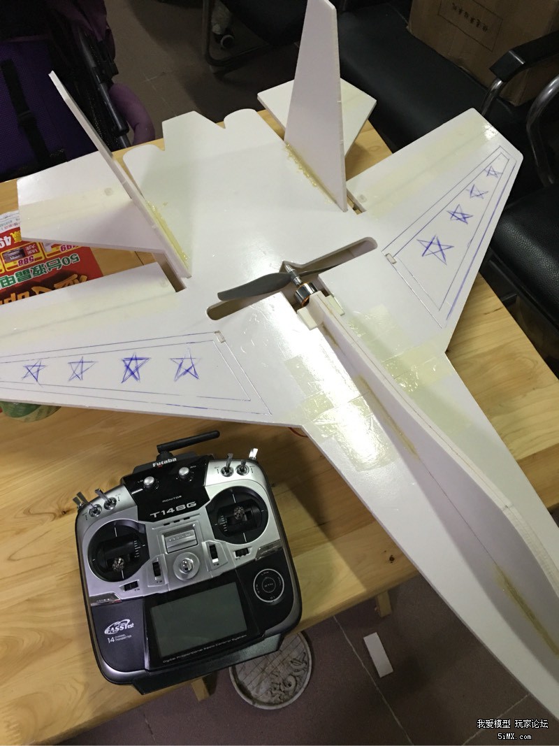

先谢谢抽空帮助在下的兄弟们           新手刚入su27。 2舵机的。 但是真心对混控一窍不通!  升降和副翼分开动!     怎么设置升降2个一起动。  ...

然后看linkage menu里面的function那一项,里面会告诉你哪个通道对应应该插控制哪个功能的舵机。飞不同的飞机,就按机翼情况先设置好,然后照着function里面分配的通道来插

已经按楼下兄弟方法搞定了,

翼型fly wing, 2 aileron,两舵机分别接1,6通道。
谢谢按照你的方法搞定了

楼主的飞机好像只有两个舵机,那只能把舵机同时连副翼和升降舵了,

linkage menu 里,model type里,wing设置成flying wing,2ali就是三角翼混控
然后呢这样设置后还是不行

左右副翼用y线,插在6通道上,然后尾翼设置正常的三角翼混控,同时把1通道和6通道联动。这样升降舵动的时候副翼不动,尾翼差动的时候副翼也动

这个是叫三角翼混控,我忘记了再那个菜单了,,你在说明书里面找找。  三角翼混控, 副翼  ...
先谢过!我试着找找!但是futaba的说明书真心坑

这个是叫三角翼混控,我忘记了再那个菜单了,,你在说明书里面找找。  三角翼混控, 副翼  升降,  如果两个都错舵,把升降和副翼的正反设置调下,如果一正一反,对调副翼升降通道的信号线。            好像是 选择副翼,的那个菜单里面。
