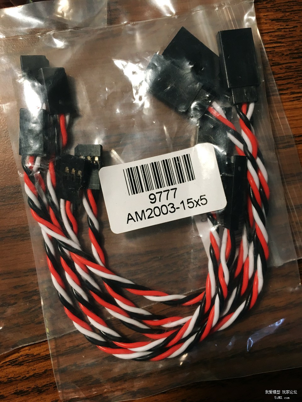

BEC至接收之间用双绞线连接有问题么?

本帖最后由 neosunrise 于 2016-10-8 20:29 编辑 前几天发了个帖子,提到我打算在12S配置中使用BEC为电子设备供电的连线问题,原帖在此《关于12S中BEC的接法、插头的选择以及防打火问题》。 周三在HobbyKing上 ...

就是通过BEC给接收还有四颗标准高压舵机,如果不用这种线供电应该怎么弄?我准备焊两条舵机线的。
除了hercules bec

BEC自己的输出线是16AWG,标称是16A持续电流,最大22A。我买的是22AWG的,两根应该10A问题不大吧?其实我 ...
楼主你使用什么设备需要用到舵机线来通过10A的电流的,虽然舵机线加大了能够通过这么大的电流,但是舵机线的插头可能要过流烧损的

你买的线是多粗的?16A的话要好粗的线的2.5平方或者14AWG的样子吧,两根估计不够
BEC自己的输出线是16AWG,标称是16A持续电流,最大22A。我买的是22AWG的,两根应该10A问题不大吧?其实我在想,这个最大承受电流跟线的粗细有关,跟里面导体的材料也有一定的关系,当然具体他们用的什么材料现在无从知晓。

绞线没有什么问题,电源没有信号那么敏感。

不是,BEC本身输出16A,我打算弄两条舵机线连接BEC和接收,应该是够了。

你是想让那个Futaba style舵机插头走10A电流吗?

电线够粗能供得了电流就行,双绞线能减小干扰,信号线没接东西的话留着拿掉都行
谢谢!主要我看到一般的BEC输出端都是直的那种舵机线,从没看过这样的双绞线。你这么说我就放心了,本来打算重新买直的舵机线的。。
