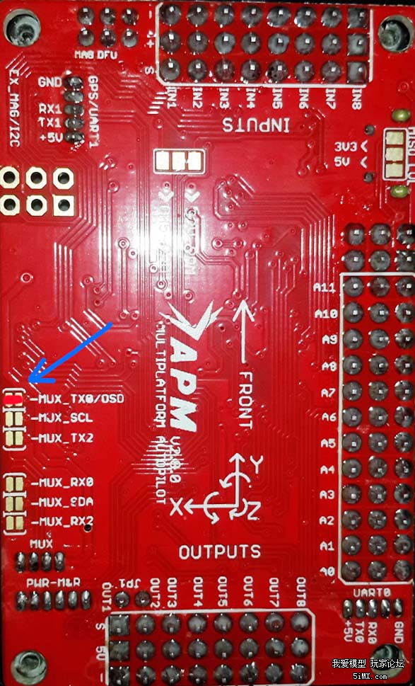

APM OSD显示不正常的解决方法
查看数: 4053 | 评论数: 15 | 收藏 7
发布时间: 2016-10-21 11:48
此贴写给和我一样的新手看的,老鸟就不必看了,买回APM2.8开始组装进行各种校正,接上OSD模块发现无法读取数据,经确定不是接线的问题开始百度才发现飞控板上有一处需要连接才能读取数据,问了卖家飞控板上是否连接 ...

标记的地方要短接么。用手机线能刷osd么?
标记的地方短接,手机线刷OSD我没用过我也是新手
