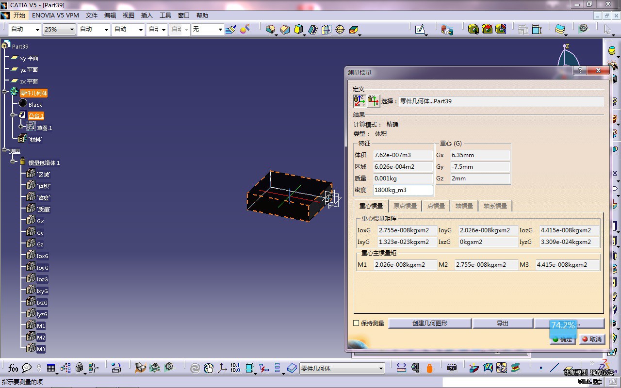

可玩的四轴从大变小,越变越小,现在基本认可的都是210轴距左右装5寸3页桨。这样的轴距和螺旋桨应该很多玩家实践的结果。但是自从看了大疆技术人员对御的分析,我就懵逼了。 1 玩多轴为了暴力,30A的大电调都用上了 ...
