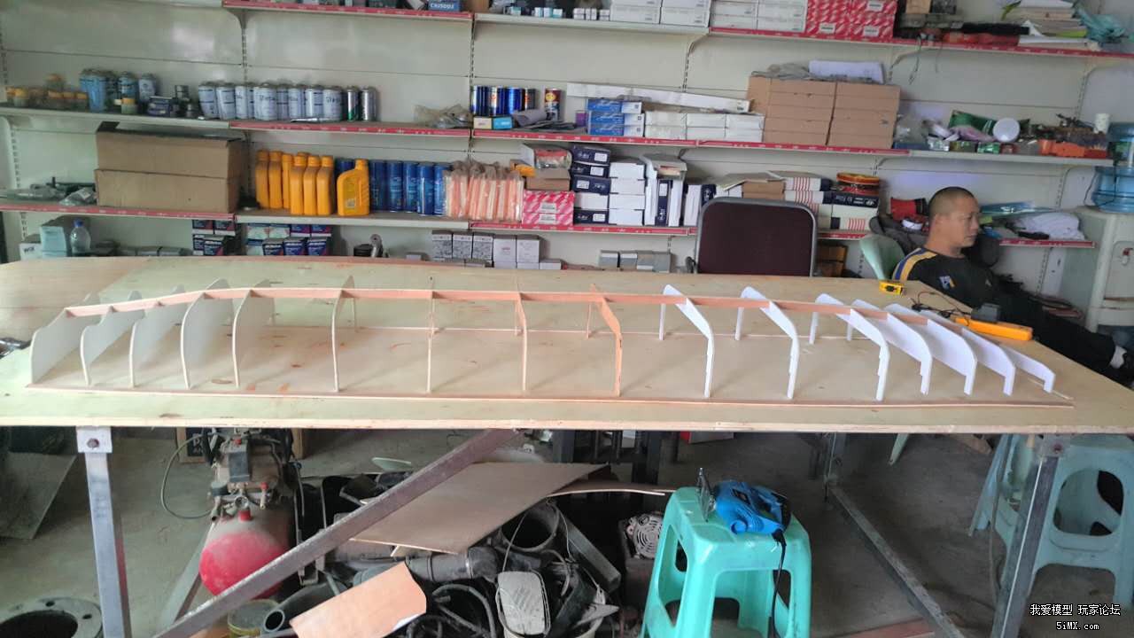

昨天假组下水跑了半小时 两台775电机配52三叶浆,电机有点吃力。 四个7a的摩托车电瓶,续航1小时以上。 现在进度,刮原子灰,修线条。船太大太重,装上电瓶,一个拿着很吃力,放船一个人完成不了。

袁XX 发表于 2016-12-1 16:22
最业余造船者 发表于 2016-12-1 11:32
换个电机大点浆~这个24v6250转12v电瓶带动60mm四叶浆无需散热~旁边是540电机作为参考大小
775电机装52的浆,必须要水冷。还好我做好了水泵孔
