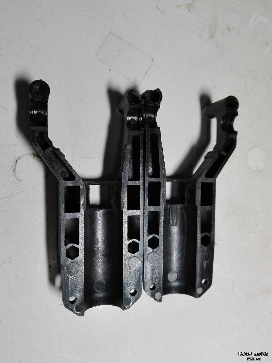

500L的轴传对转齿是36T,老版本的皮传对转齿是31T,直接换齿是啮合不好的,差了1.5mm。 论坛上搜了相关帖子,有一种是动侧板安装孔,这种我不喜欢,再者500L的侧板也动不了。 还有一种是换36T皮传对转齿,FNKS有卖 ...
