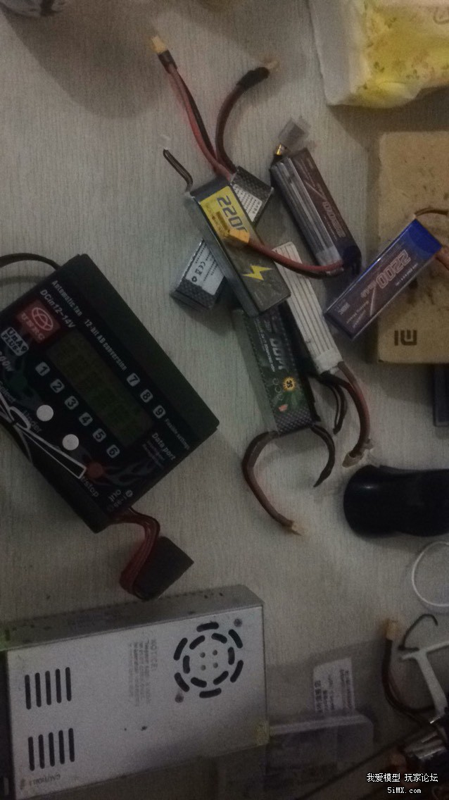

少说半年没飞了,电池一直放着,男爵的那3个买来就没飞过,一直静态放着,觉得好看就买了当时。其实买男爵的时候,根本没有他们的用武之地。现在的问题是,电池可以放多久?我刚刚把电池拿出来充放一下。王哥说过:电 ...

两三年二三百起落应该正常,再久感觉够呛,现在飞机升级太快电池更新也快,能用一两年就够本了

大概200-300起落,肯定没有500,6000吓死人啊?

两三年的电池我还在用,性能打折,但是能飞,有些电池一年前微微怀孕,结果放着放着拿出来冲两次居然消了,照样用
注意3.85保存,满电不要超过一周,夏天更要注意,降落回压后不要低于3.6为好

影响不大  最好一个月充放两次

基本上储存电压,每个月充放电两次,可以放很久
