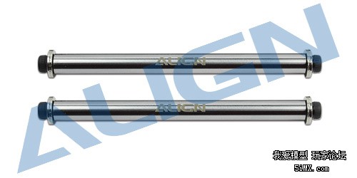

亚拓470L横轴升级到5mm了  450是4mm  500是6mm 拆掉一端的螺丝,另外一端没法拆除,亚拓或者飞越的横轴扳手只有4mm 6mm的规格 网上淘5mm单项滚针轴承,想自己做一个,可是竟然没有5mm这 ...

这个内孔5的单向轴承的确不好找,我也是最近才在一家北 京的轴承淘宝店找到,5×11×5.4的,另外,有人说用450的单向轴承,那是内孔6的好吗,我之前都是拿一个带胶套的迷你虎钳来夹住扭的,主要一部是要先拿防风火机给螺丝加热后才扭,不然拿什么夹住扭都容易伤横轴

我用JR的球头钳中间就能夹啊 也不费劲啊

大号台钳,然后外面用纸巾包住,用力夹紧,屡试不爽

不就是用电钻钻头夹夹住吗?其它太复杂了。

不买关子了,告诉大家怎么解决的,看下图。
一个雕刻机的联轴抱紧夹,他是铝的,比横轴要软,
所以再紧 ...

汽车内胎剪一条,能缠横轴两圈就可以,注意缠的方向与用力方向相反,老虎钳用力夹住,绝对杠杠的。

先加热把螺丝胶松了

用3m贴包横轴粘起来
