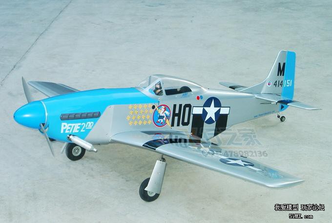

全球 P51 60级 1.64m翼展 用OS FS-95V,配多大桨合适?
查看数: 1799 | 评论数: 14 | 收藏 0
发布时间: 2017-3-17 09:47
想感受下四冲的声音,就买了这个组合~ 飞机参数: 翼  展 : 64.5 in / 1640 mm 机翼面积 : 755 sq in / 48.7 sq dm 飞行重量 : 8.4 lbs / 3700 g 全  长 : 56 in / 1430 mm 所需遥控 : 6频道, 6个标 ...

我感觉14*8就可以,我的三叶四冲91一种用这个型号的桨

当时也这样试过根本上不上,后来把减震去掉没上,甲醇机震动比较小应该没什么问题。
syzhz 发表于 2017-3-17 17:03
和我的配置一样,桨14*6、14*8、15*6都用过还是大尺寸效果更好。

二叶14*8就可以了,我目前大嘴鸟,用的OS95,配的13*8三叶桨
另外,全球的飞机结实好飞,如果用汽油的话sai ...
多谢,那就14x8先搞着
另外,全球的飞机结实好飞,如果用汽油的话saito fg21也是个选择。
