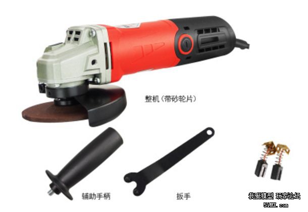

为了将 角磨机 拿到楼下或车边使用 ,又不用拉 220v 电线 ,准备购买一个低压角磨机 ,但价格较贵,评价性能又不好,所以放弃了购买的念想 。购买成品不好 自己改也不好,都是不好,但自己改价格低,又可练练手。&nb ...
