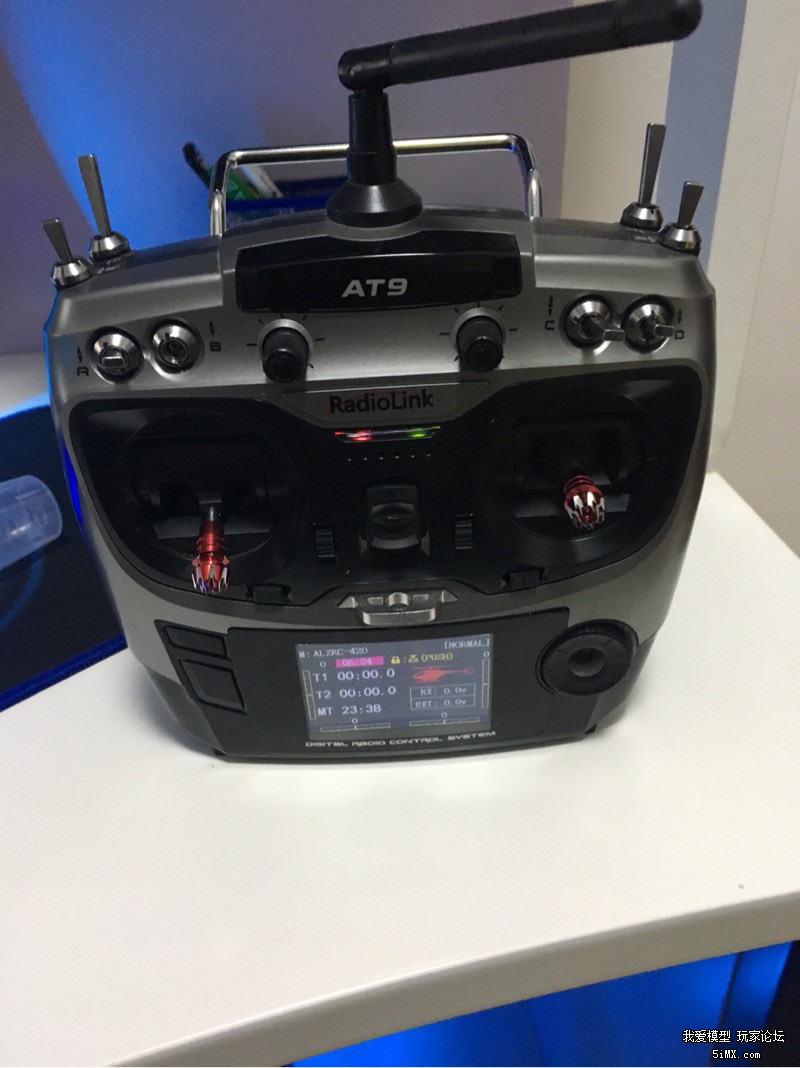

昨天用at9玩下模拟器就和接触不良一样飞机自己动跳舵的意思.在屏幕下面的小遥感看动的还挺快.然后换后面的线接着整加密狗总是无法找到遥控器.一会自己有来了.能飞是能飞遥控器端不稳就乱晃.今天测试420震动最大900多 ...

应该是狗的问题,控直接看通道输出是否正确,之前我也出现过通道不停上下跳,某处接触问题,比如狗上的焊点脱落等等。

有可能是模拟器线有问题  我之前也有这个情况  换线之后慢慢就好了

你好,
判断遥控器是不是有问题可以先恢复出厂设置,然后查看基础菜单,舵量显示。如果舵量值自己会跳,说 ...

你好,
判断遥控器是不是有问题可以先恢复出厂设置,然后查看基础菜单,舵量显示。如果舵量值自己会跳,说明遥控器可能有问题。如果不跳,可能是其他原因,可以联系我们售后帮助您解决。

到通道监视那里看看是不是抖舵吧。。

现在都不愁遥控器的价格,主要是飞机多了接收机看上你的摇杆了在哪里搞的我也想搞,还有就是这遥控器接模拟器的口子的确有点接触不好,换一个紧点的好了,就是不敢碰,怕又碰松了。

我也有个AT9,也是当时入模时,买了套到手飞带的控,回头想想,当时真傻... ...
也是上模拟器时,时而连接时而断的.
现在模拟器直接用模拟器的原控.
真机练习便宜机,悬停用AT9,
