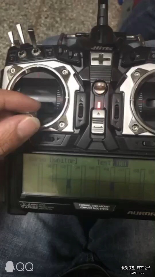

本帖最后由 603459991 于 2017-6-6 06:48 编辑 我飞亚拓550用的陀螺是k8,控是hitec aurora 9,第一次飞机调试完成,电脑上我把螺距调的是±12,第一次试飞的时候   又在控里调了一下螺距曲线,普通模 ...

感谢大家,我重新设置了模型,重新在电脑上弄了下陀螺,现在好了,一切正常!

把陀螺好好整一下。。

把k8初始化一下,调试步骤重新过一遍。

楼主可以参考其他遥控器来进行设置。

你连控上面的模型数据都删了,还指望继续玩??接电脑重新设置k8那是必须的。
不知道这个海泰克控的通道定 ...
嗯  这就回去重新设置一下k8.看看情况如何!
不知道这个海泰克控的通道定义,但你这种推油门螺距不动,怕是你把遥控器的机型参数设成固定翼了吧。
